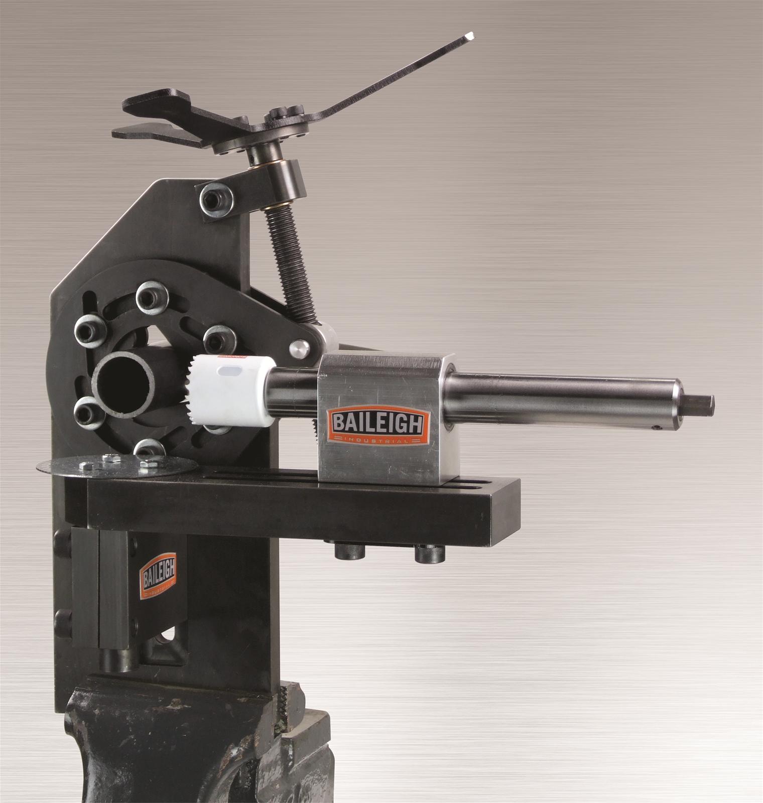

Y'a bien mieux et ça vient de chez Balleigh...
MessagePosté: Ven Jan 06, 2017 12:46 pm
Messages: 1187
ca doit pas l'ideal cet outil... a la fraiseuse ca va bien mais des fois ca crochte le tube d'un coup...
MessagePosté: Ven Jan 06, 2017 1:25 pm
Voilà, je pense reproduire ça..., regarde sur Utube c'est le TN 250. Le système de bridage est vraiment génial car il permet de brider toute forme, même des tubes carrés ou cintrés 8)
BAI-TN-250_xl.jpg [ 201.29 Kio | Vu 3246 fois ]
MessagePosté: Ven Jan 06, 2017 1:29 pm
tu entraine le trépan avec une perceuse de gros gabarit ??
MessagePosté: Ven Jan 06, 2017 1:35 pm
Une perceuse normale car les efforts de coupe avec un trépan, sont faibles et je vais pas taper dans du tube de 2"
