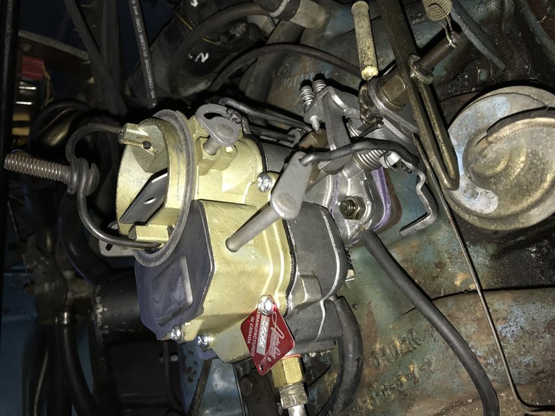

La pompe de reprise se trouve dans le compartiment ou le grand axe rentre, a côté de la petite vignette rouge?
image.jpeg [ 126.5 Kio | Vu 2094 fois ]
MessagePosté: Mar Nov 15, 2016 9:14 pm
Messages: 2891
elle se regle en ouvrant le couvercle, tu as le reglage des aiguilles de richesse et celui de la pompe de reprise.

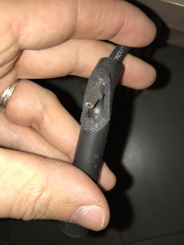

MessagePosté: Dim Nov 20, 2016 9:03 am
Messages: 3044
Bougies neuves, premières chose à faire et bobine d allumage.
J'ai eu le même synthome sur le 340 à cause d une seule bougie claquée.
Verrifie dans le noir également que ça ne provienne pas d un fil de bougies cramé qui fait un arc
MessagePosté: Dim Nov 20, 2016 10:20 am
Messages: 507
Localisation: Ardennes 08
tu as taper dans le mille KJ, hier soir j'ai voulu nettoyé mes bougies et en voulant retiré le fil de la bougie qui se trouve contre le collecteur (avec fourreau de protection) le fil mais resté dans les main:). il était un peu fondu.
commande de fil de bougie sur Rockauto et je vais mettre de la bande de protection sur cette partie du collecteur pour évité le problème à l'avenir. je pense que ca à du bien chauffer et finir le fil fragilisé quand je suis tombé dans un bouchon pendant 30/40min?
merci et je vous tiens au jus si tout es ok quand j'aurais reçu mes fil de bougies.
IMG_1178.JPG [ 1.57 Mio | Vu 2039 fois ]
MessagePosté: Dim Nov 20, 2016 6:59 pm
Messages: 3044
Super ! Souvent quand une moteur tourne bien, et que ça merde violemment d un coup avec des ratés, c'est souvent un truc con... Après toutes les pannes sont possible ! Tu vas bientôt pouvoir re profiter de ta caisse !
