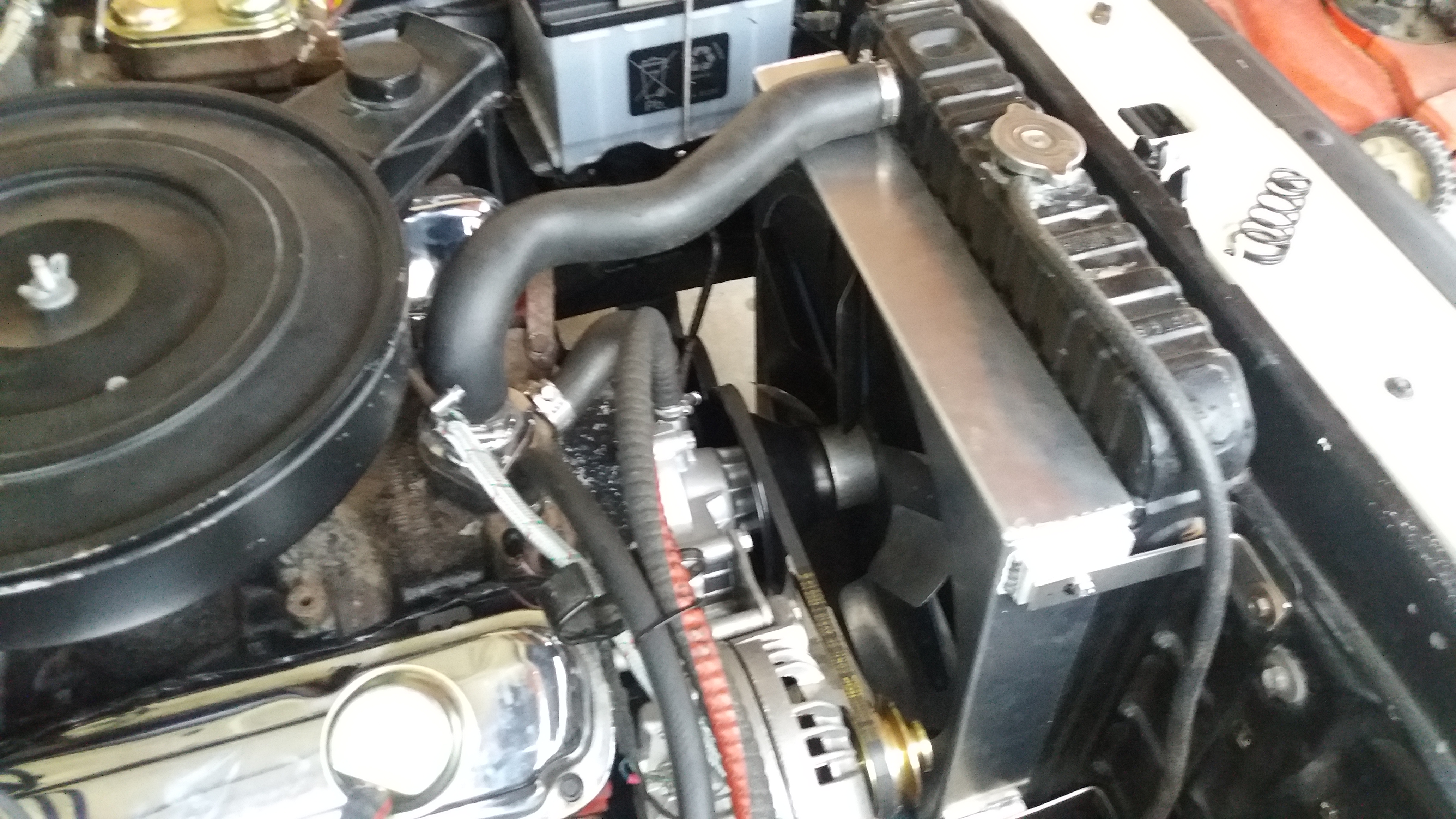

Quelques nouvelles de mon problème de chauffe.......
Donc, après avoir réglé mon avance, elle chauffait toujours (un peu moins) mais quand même...... :x
J'ai changer ma pompe à eau.......pareil.... :doh:
J'avais aussi un doute sur mon échappement que j'avais refait avec un diamètre trop petit (45mm intérieur), donc je suis passé en 60mm intérieur en inox bien sur. :think:
J'ai aussi changer mon silencieux (car pas assez de bruit) par un résonateur.......et là top :whistle:
Et j'ai installé un "fan shroud" fabrication artisanale.......
Et donc magnifique, l'aiguille ne monte plus comme avant et mon radiateur est chaud en haut et froid en bas.
:D
Merci à vous tous pour votre aide et ce forum est vraiment une mine d'information....
A plus :P :P :P

Avec photos c'est mieux.....
20160914_182320.jpg [ 2.94 Mio | Vu 1670 fois ]

sympa le fan shroud fait sur mesure tu as pris quoi comme cote pour tes helices (espace entre helices et le fan shroud)?

J'ai 5 mm entre l'hélice et le bord du carter.
Et le fan shroud fait 75 mm de profondeur.

faut que je m'en fabrique un car j'en ai plus, même si ma caisse ne chauffe pas c'est un plus d'en avoir un et surtout plus sécur pour les doigts
