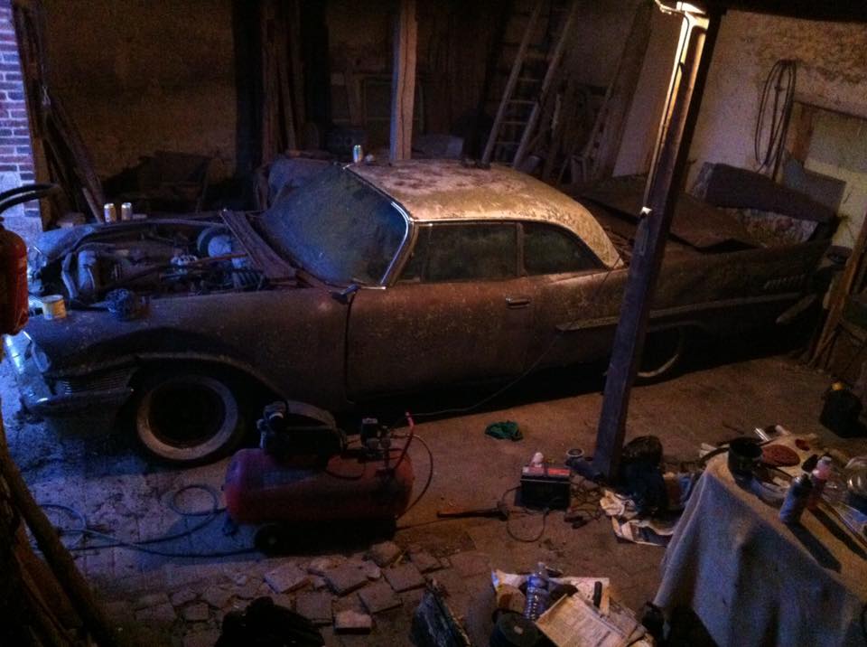

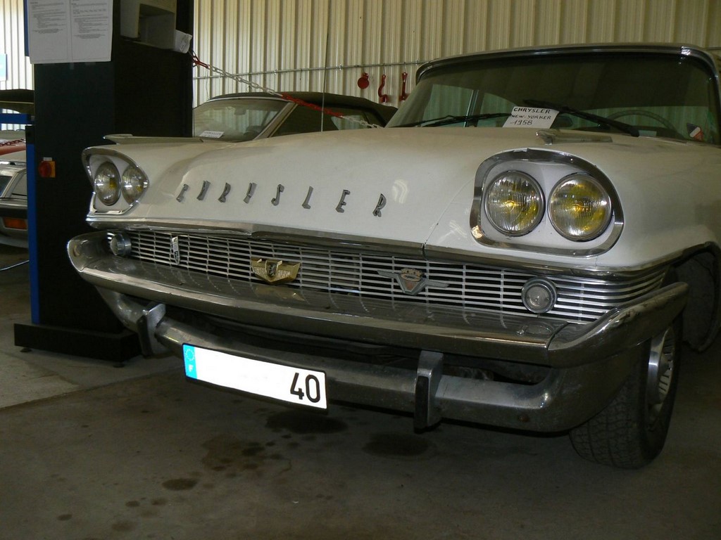

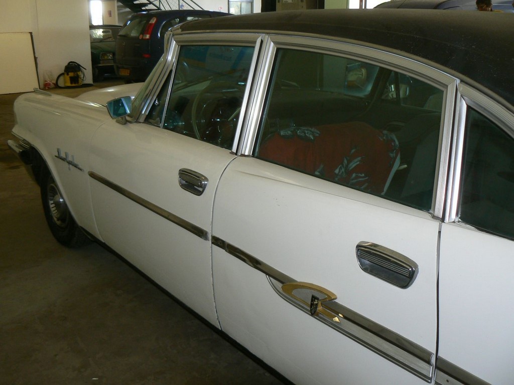

C'est la 3ème NewYorker 1958 "française d'origine" que je connais !!!
Voici les deux autres
Celle qui a appartenu à Raphael B (photo de 2002). Notez l'immat' !!!
Une qui était pas loin de chez moi, acheté par des "customiseurs" qui ont vendu le 392 et mis un 318 ... Ce qu'ils savaient pas c'est que la voiture avait déjà été customisé par force dans les années 70, elle a un pont de ... Jaguar ! Vendue ensuite dans le Nord et en vente y'a pas longtemps sur LBC

Tu en connais que seulement deux en francaise d'origine ?
C'est vrai que je n'es jamais vue ce modèle, en Imperial oui mais pas NY...
Et combien vendez il leurs auto sans le 392 ?
Car difficile de faire une cote de cette auto... Il n'y en a meme pas une a vendre !!
En tout cas la première est magnifique !! c'est un coupé ?

La première est un 4dr HT.
