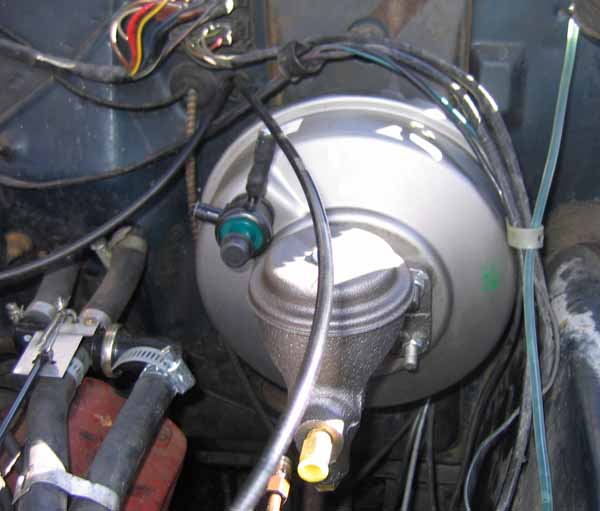

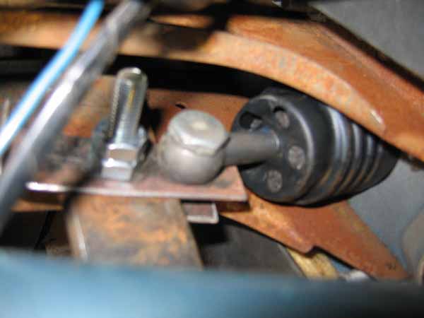

Bonjour,
Ca y est, on freine avec un seul pied.
Tout s'est passé nickel: les entraxes des 4 vis de la cloison parefeu sont identiques au mastervac d'origine. La durite rigide de frein est à la même distance que la cloison donc pas besoin de tordre le tuyau.
Par contre, toujours comme prévu, j'ai dû faire deux pattes dans une tole de 2mm pour compenser la différence de longueur du levier du mastervac à la pédale: 10 cm au lieu de 12cm et aussi le téton maquante pour l'interrupteur des feux arrières.
A+
