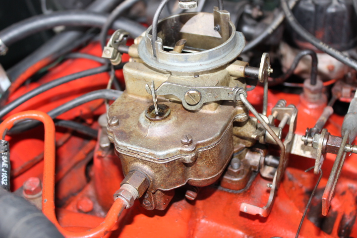

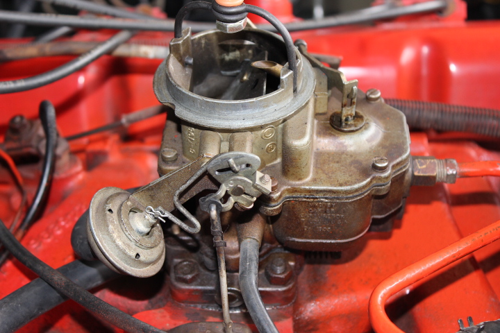

 Sujet du message: Re: Nouveau Carburateur 318 ci
MessagePosté: Mer Mar 23, 2016 7:13 am
Messages: 246
Localisation: BERNAY
Surement, post une photo du tien, les gars te diront mieux que moi, j ai pas assez d ' expérience sur les carbus!!
MessagePosté: Mer Mar 23, 2016 8:16 am
Messages: 1247
Je vais le commander sur le lien du dessus que j'avais déjà posté et il me restera plus qu'à :pray:
IMG_2312.JPG [ 247.03 Kio | Vu 2550 fois ]

IMG_2314.JPG [ 232.67 Kio | Vu 2550 fois ]
