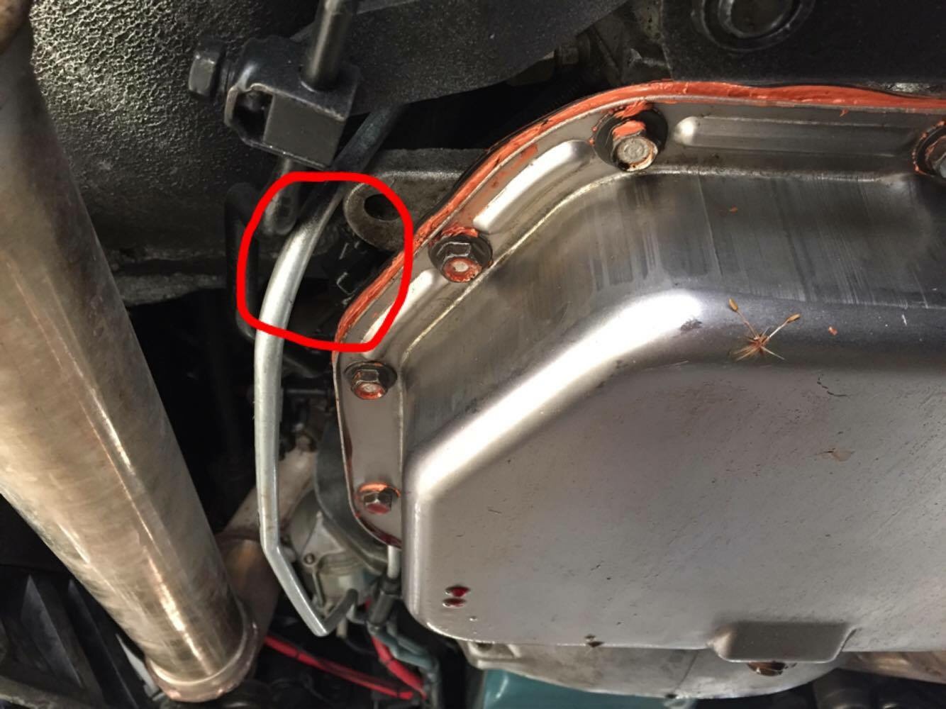

Moi j ai ce tube qui bloque contre le mécanisme du levier de la boîte auto. Du coup la 2 et la 1 passe pas. Je peux refaire ce tube aussi avec du cuivre recuit??

MessagePosté: Dim Jan 31, 2016 8:43 am
oui sans problème... perso j'ai tout en durite tressée.

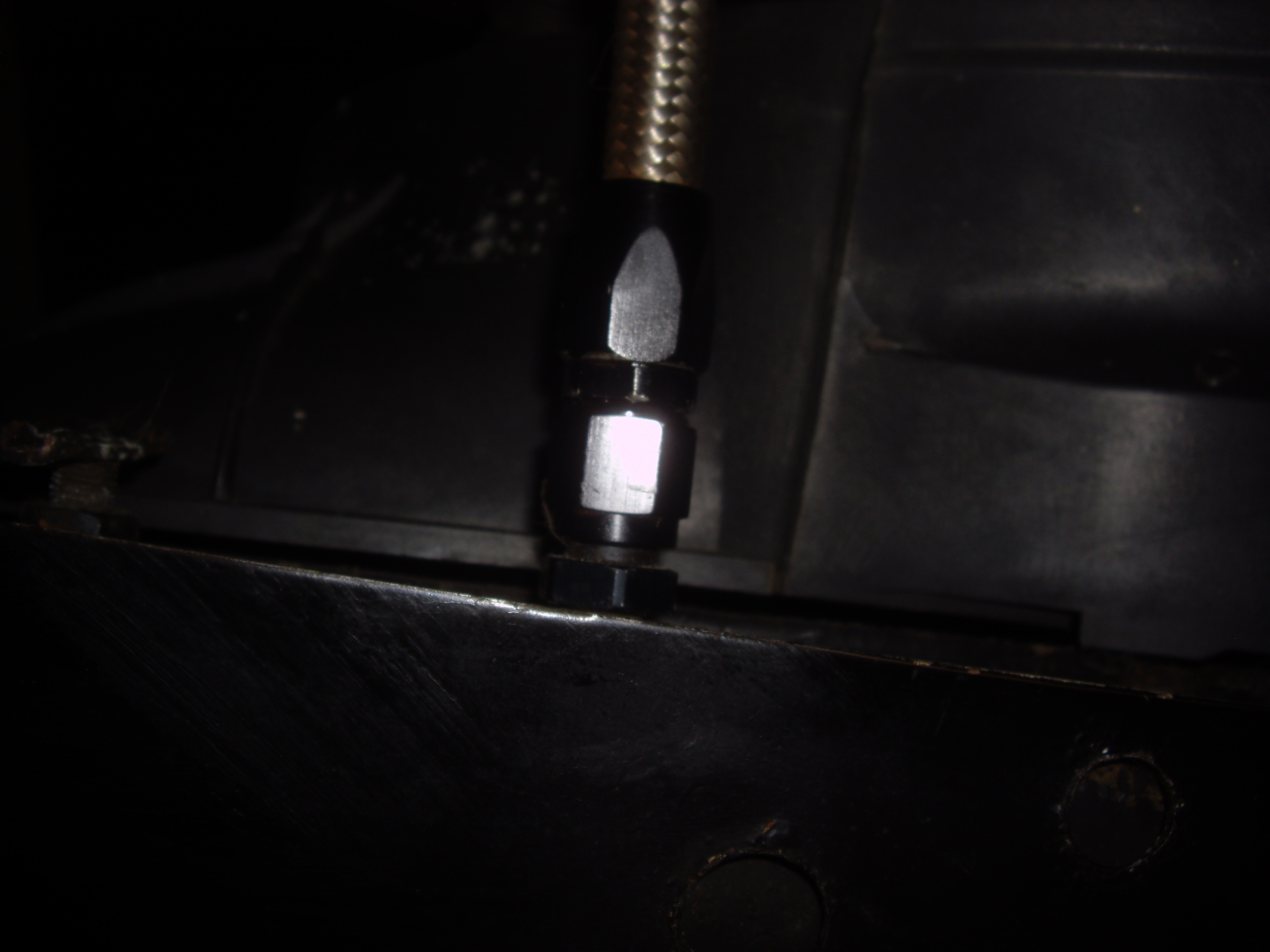

makss , tu pourrais nous faire une p'tite photo de ce que ça donne un fois monté sur boite ou radiateur??

MessagePosté: Dim Jan 31, 2016 11:54 am
ça donne pas grand chose... coté radiateur.

MessagePosté: Dim Jan 31, 2016 11:57 am
... en gros ça donne un truc comme ça.
http://www.jeepforum.com/forum/f8/tf999 ... es-906594/
Mais cuivre, alu, acier, durite tressé c'est pareille.... une question de gout... techniquement ça change pas grand chose.
