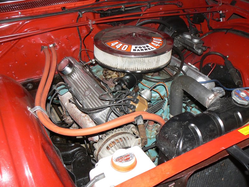

Rajoute du liquide de nouveau. Il est possible qu'il y ait de l'air dans le circuit qui petit à petit s'élimine. Ton vase d'expansion (le bas) est à priori plus bas que le radiateur , voir photo jointe d'un 383 de Newport 68 ? Laisse le bouchon du radiateur ouvert et fais le plein (du radiateur) par ce bouchon.
Ah oui, y'a pas ta signature .... Faut l'activer dans le panneau de l'utilisateur => préférences du forum => Modifier les préférences de message et cocher oui pour attacher ma signtaure
Commentaire: Newport 68 (383 ci)

Où en es tu ?
J'ai regardé le système de refroidissement de la Newport 68 dont la photo est plus haut, le vase d'expansion est en dessous du niveau haut (bouchon) du radiateur ! Donc c'est le radiateur qu'il faut remplir jusqu'en haut et mettre quelques cm dans le vase. Vérifier que le bouchon est prévu pour circuit fermé (pas de soupape) afin que le "coolant" puisse passer du radiateur au vase et vice versa.
Ensuite à froid sans démarrer quelques jours il est impossible que le vase se vide dans le radiateur. la seule possibilité serait un vase percé.
Pour moi le test à faire c'est de ne pas s'occuper du vase et remplir le radiateur à ras puis attendre 2 ou 3 jours et voir ce qu'est devenu le niveau.
