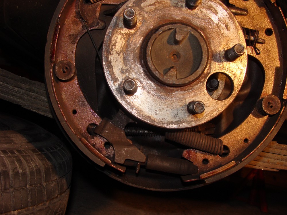

quitte a faire qque chose, perso je demonte tout je rince et je passe au silicone. plus de problemes de charge d'humidité par le liquide donc plus de corrosion, si en plus tu rempli les caches pousieres de graisse adapter tu n'y reviens plus. j'ai demonté les freins d'une auto faite comme ça apres 10 ans sans bouger tout est comme neuf.
>>Image
