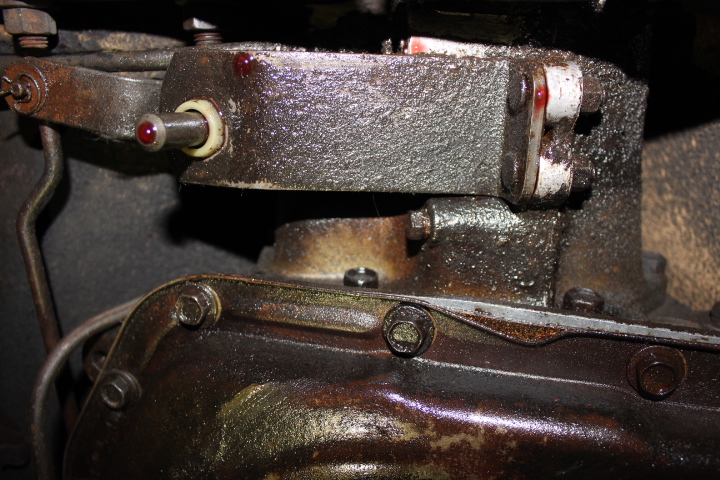

Bon voilà mes fuites :blink:
Excusez pour les termes, y a une fuite au bout de la tige, je suppose qu'il y a un joint juste au dessus (et lequel ????)
Et au niveau des entretoises blanches, et si ça se trouve, c'est la même fuite.
Et une autre entre mon block et ma boîte.
Au passage, mon carter à eu un choc et le dessous est super cracra et bien gras..... Beurk
Je passerai une commande complète une fois le contrôle technique fait car je risque d'avoir des ptites surprises.
Autant me faire un 2ème trou de balle concernant les frais de douanes et d'import en passant une grosse commande
que passer plusieurs petites commandes.
D'ailleurs, ça fait déjà 6 semaines et toujours pas d'attestation FFVE :blink: Image

Entre le block et la boite ça risque d'être ton joint spi d'entrer de boîte donc la c'est tombage de boîte. ....
 Sujet du message: Re:Fuite sur ma 904...
MessagePosté: Mar Aoû 25, 2015 8:13 pm
pour ta tige avec la bague en plastique blanc... ce n'est que la tringlerie de commande de boite... il n'y a pas d'huile a cet endroit... c'est extérieur à la boite. sans aucun doute des projections.
nettoie tout ça avec du nettoyant frein et regarde ou ça fuit... :huh:
MessagePosté: Mar Aoû 25, 2015 8:50 pm
Messages: 1247
makss écrit:
Je roule pas encore avec, du coup y'a pas de projections mais j'ai nettoyé une fois avec un chiffon et
quand je la laisse au ralenti et une fois éteinte, ça suinte.... C'est zarbi.
Je vais nettoyer tout ça samedi car c'est vraiment dégeu...

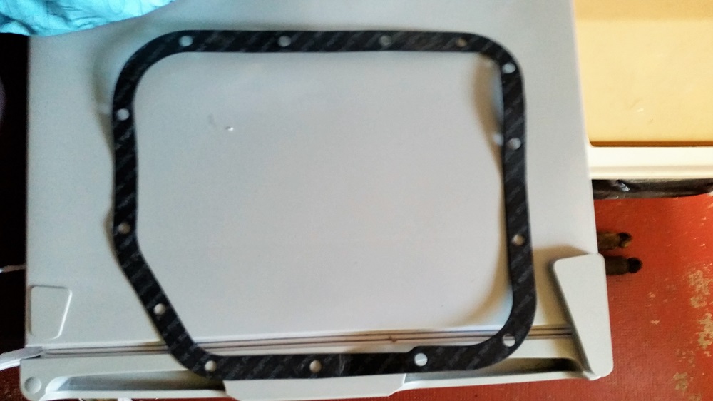

j'ai remis la main sur le joint de carter de 904 si ca t'intéresse c'est cadeau à ta charge les frais de port;)
MessagePosté: Mer Aoû 26, 2015 11:01 pm
Messages: 1247
BOZ25 écrit:
Sans soucis pour les frais de port....
En PV pour mon adresse et je t'envoie un chèque pour le montant.
Et merci ;)
