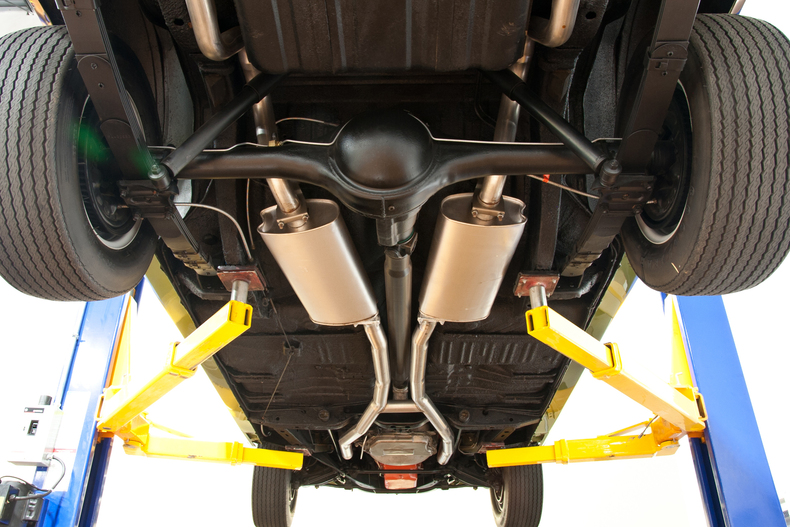

MessagePosté: Mar Aoû 25, 2015 5:31 am
Messages: 1269
D'origine le 440 n'avait pas droit aux resonators; ceux-ci étaient réservés au 426 Hemi.
Les resonators étaient montés à l'arrière; de chaque coté du réservoir
Ici une photo d'une Challenger mais idem pour les Charger. Image

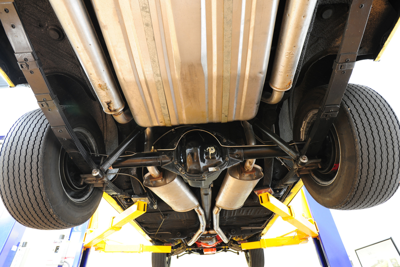

MessagePosté: Mar Aoû 25, 2015 5:33 am
Messages: 1269
Tiens les dessous d'une Charger '70 Hemi avec ses resonators Image

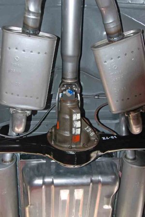

MessagePosté: Mar Aoû 25, 2015 5:34 am
Messages: 1269
Et ceux d'une '70 440 sans resonators Image
