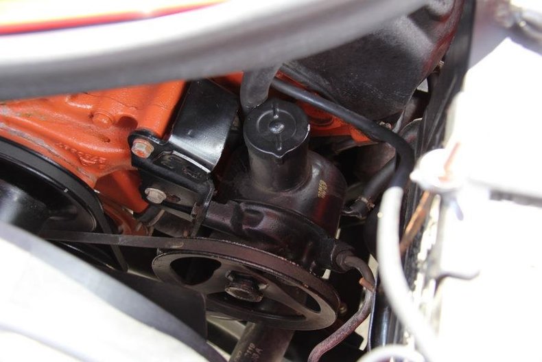

A priori y'a pas de tendeur de courroie, c'est l'alternateur qui va la tendre. Par contre sur le schéma de droite y'a bien un tendeur (idler) ce qui est logique puisque une courroie relie 2 ensembles fixes (pompe à eau et vilo) Normalement sur ton montage actuel c'est bien aussi l'alternateur qui tend la courroie.
Ah oui mais quand je regarde tes photos c'est pas possible de faire passer la courroie sur la pompe à eau, sa poulie est beaucoup trop en avant.

Par contre, va falloir changer certaines poulies pour aligner alternateur/WP et vilo.

Oui en effet et je me demande s'il ne faut pas une pompe à eau spécifique.
Sur un 426
