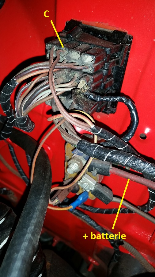

http://www.mymopar.com/downloads/1972/72SatelliteA.JPG
En haut au milieu

cool merci mon pote , j'ai bien un schéma électrique moi aussi , pour le bout de câble ,je vais m'en faire un sans problème
mais je trouve pas ou c'est relier sous mon tableau de bort :-/ , en voyant tes cosse sur classic indus ça vas le guider un peu ....

Sur les E-Body et apperemment B-Bodies, tes trois fils qui partent de ton contacteur vont sur le pare feu, les deux extrémités sont pour le contact de marche arrière, celui du milieu est la sécu de boite qui elle va sur ton relais de démarreur
Donc si t as pas ces fils, tu peux démarrer sur n importe quelle vitesse...et aussi t as pas d feux de recul ;)

je sais pas si toi c'est comme moi mais c'est relié au connecteur du parfeu coté moteur

c'est pas exactement pareil mais ça ma permis de voir une fiche ou y a rien dessus , donc peut etre que c'est là je vais tester tout ça
merci les copains

en fait il me manquait juste le câblage électrique qui vas du capteur a la cloison par feu , j'ai pas changé la sonde
