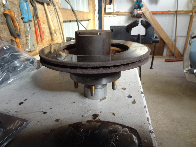

tjhooker écrit:
tu as la références de ces disques ?
ça se monte sur A body pré-1973 ?
Bien-sur, ils sont sur ma barra.
Moi aussi j'ai bricolé les moyeux d'origine sans trop de succès, avant de tomber sur cette video:
Here we go my firends https://www.youtube.com/watch?v=QJEde-BEaPw

http://www.theramman.com/component/virtuemart/a-body-components.html

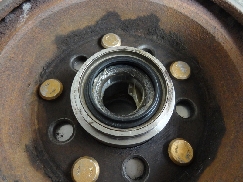

Sur la mienne 15-225-R60 ça rentre c'est ce qu'il y avait quand j'ai eu la voiture.. Je remonte la même chose d'ailleurs.

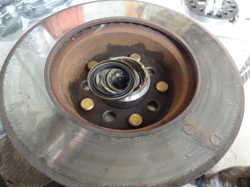

Il manquerait pas un petit joint à lèvre à l'arrière du moyeux, côté grand diamètre? :whistle:
Wheel bearing seals

Nico383 écrit:
Wheel bearing seals
HoulaAa!!!! :S mais c'est ma fois vrai... j'ai complétement oublié de les commander ceux là...:blush:
http://www.summitracing.com/dom/parts/tmk-8121s/overview/year/1970/make/plymouth/model/duster
bien vu NICO ;)
Donc, c'est à monter sur le plus gros des axe (intérieur)
on graisse bien.
et on met le joint en tapant doucement, mais surement au moyen de cales pour rester bien droit.
et voilaaAA !
