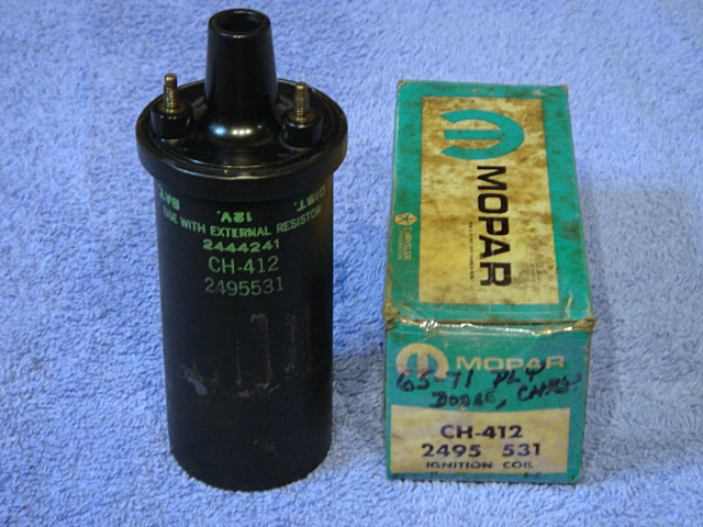

Alors le coil c'est en Français la bobine d'allumage qui doit étre sur ton bloc pas loin du distributeur ( la ou il a y la tête de delco) ça te parle??
ou sur ta joue d'aile ds le compartiment moteur Image
