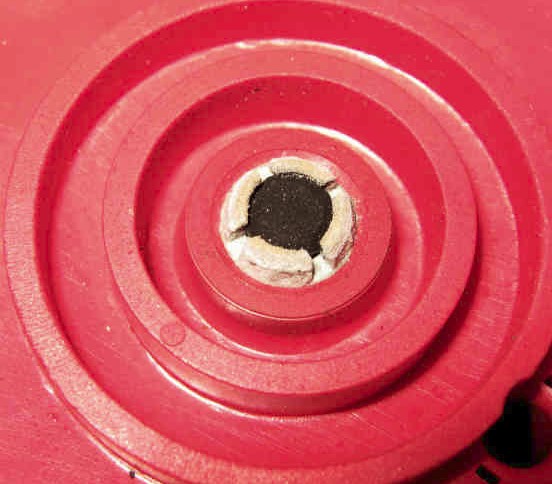

Bon...
Dans la tête de ton allumeur, à l'intérieur, tu as un contact en espèce de graphite, qui est monté sur un ressort.
Le jus de la bobine passe par lui, avant d'être distribué par la tête qui tourne au même régime que le moteur.
Tout est ok de ce côté là ?
Je me souviens d'en avoir vu un qui était cassé... ben avant de comprendre, j'avais cherché un peu ! ;)
