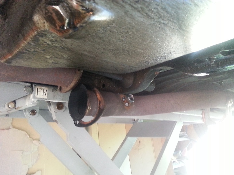

MessagePosté: Jeu Juil 03, 2014 12:22 pm
. Image

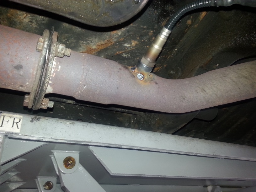

MessagePosté: Jeu Juil 03, 2014 12:23 pm
et la voila en place: Image
 Sujet du message: Re:SONDE AFR
MessagePosté: Jeu Juil 03, 2014 12:28 pm
y-a plus qu'à faire les essais...

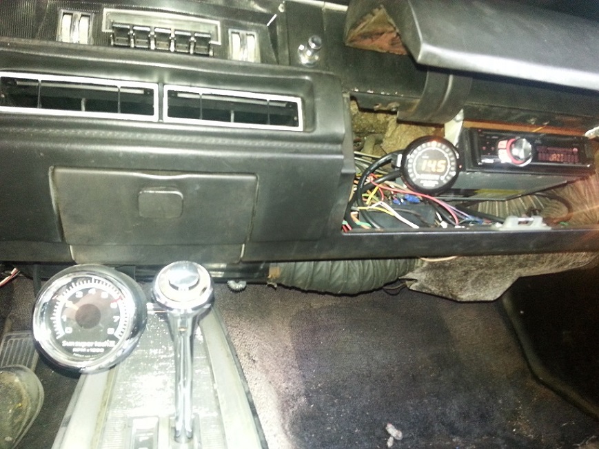

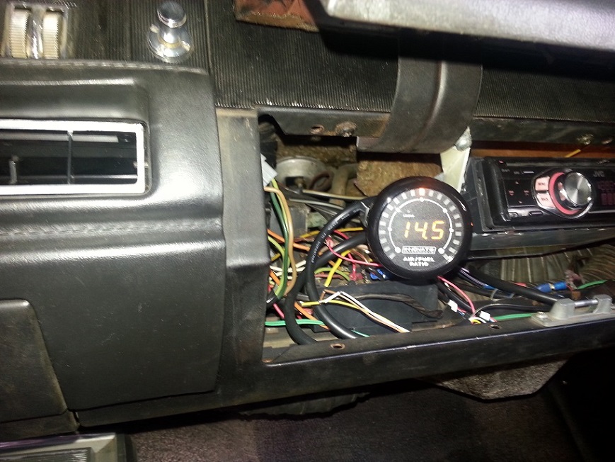

ca y-est, premiers essais réalisés.
bon, au ralentit, c'est fastoche, y-a des vis...
pour les autres régimes, j'ai du bol, c'est pas mal...
à 500 trs/min: Image

MessagePosté: Jeu Juil 03, 2014 4:24 pm
et à 2000 trs/min: Image

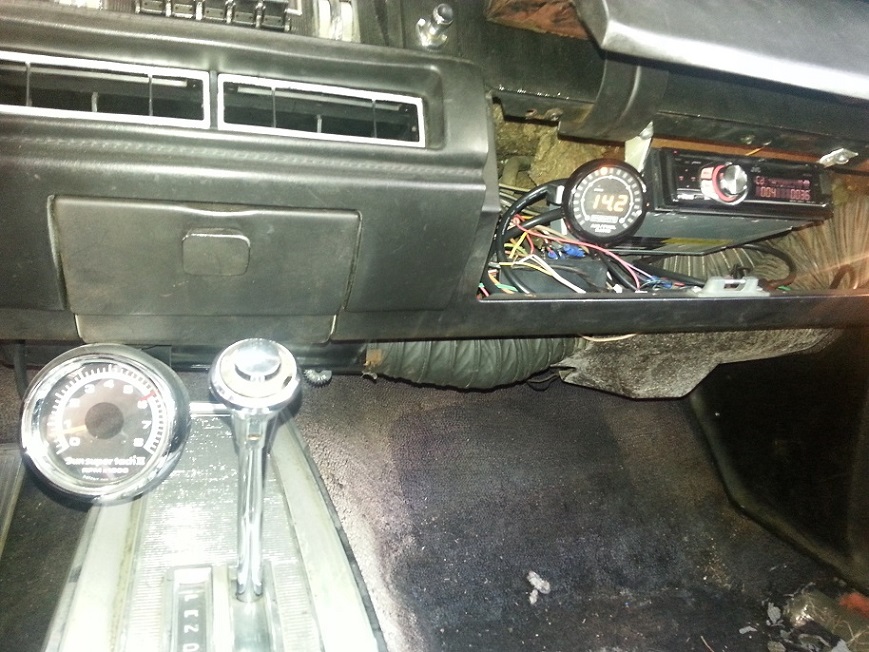

MessagePosté: Jeu Juil 03, 2014 4:26 pm
et à 3500: Image

MessagePosté: Jeu Juil 03, 2014 5:25 pm
si tu regarde a l'arret , c'est pas bon . tu es en charge la ?
MessagePosté: Jeu Juil 03, 2014 5:33 pm
non, chui "à vide"
je dois sortir avec ce soir, je regarderai ce que ça donne en charge.
ça m'étonnait aussi que ça colle aussi bien!
le carbu est un peu gros en fait, c'est un 800 cfm edelbrock thunder série.

Je croyais que pour la sonde AFR tout se passait au niveau du carbu ou de la pipe d'admission pour le calcul air/carburant.... C'est donc obligatoire de faire ce montage sur l'échappement ?
MessagePosté: Mar Juil 08, 2014 8:55 am
Messages: 2203
la sonde afr est une sonde à oxygène proportionnelle qui mesure la teneur en oxygène des gaz d’échappement.
le mano extrapole ensuite le ration air / ess.
MessagePosté: Mar Juil 08, 2014 7:34 pm
Enregistré le: Mer Aoû 21, 2013 11:22 pm
Messages: 141
Localisation: Orléans
Ok mrbenou merci. Mais la sonde on peut la mettre directement a la sortie d'echappement ?
MessagePosté: Mar Juil 08, 2014 8:25 pm
bin non, faut qu'elle chauffe suffisamment!
et puis, plus tu t'éloigne des culasses et plus les fuites d'échappement vont fausser la mesure...
mais c'est pas bien dur de faire un trou et de souder l'embout fourni avec la sonde.
MessagePosté: Mer Juil 09, 2014 7:59 am
Messages: 2203
faux: innovate vend un adaptateur pour sortie d'ech!
toutes les sondes ont une résistance de chauffe intégrée.
le pb avec la lecture a la sortie c'est que tu risques d'avoir une mesure moins précise à cause de la proximité de ta source d'oxygene (la sortie) ou d'éventuelles fuites sur ta ligne.
MessagePosté: Mer Juil 09, 2014 9:11 am
""faux: innovate vend un adaptateur pour sortie d'ech!
le pb avec la lecture a la sortie c'est que tu risques d'avoir une mesure moins précise à cause de la proximité de ta source d'oxygene (la sortie) ou d'éventuelles fuites sur ta ligne.""
oups, j'vais m'faire engueuler bientôt...:unsure:
mais dis-moi mrbenou, c'est pas un petit peu ce que j'ai dis quand même avant?:whistle:
MessagePosté: Mer Juil 09, 2014 10:26 am
Surtout , qu'il me semble que ça depend des sondes (enfin cher innovate j'en suis meme sur !)
Si tu mets une LC1 /LC2 a la sortie d'echappement , tu n'auras rien .... juste la valeur maximum inscrite sur le mano .
Par contre la LM1 ou 2 sont bien a brancher a la sortie .
La lecture est bien faussé :S
