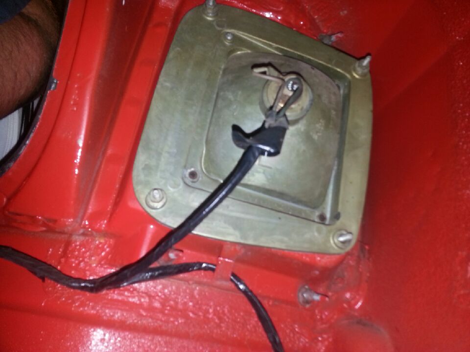

Il me semble que le gauche et identisue au droit.
les masses sont au meme endroit vers le verrouillage du coffre. maid je te fais ça. No problème.

Je confirme
