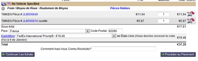

change egalement le joint v-ring au niveau du moyeu. Les roulements sont chers, timken est une marque hors de prix. je viens de regarder rockauto, faut comprendre!!! Les prix sont faiblement bas ( made in taiwan??)

Ok pour le joint V Ring, mais vous ne me donnez pas les références pour commander mes roulements sur Rockauto !? Alors je prend les quels ??
Oui TIMKEN c'est la marque de mes anciens roulements.

Réponse pour TOF : j'ai recup pour l'instant la coupole de roulement exterieur, c'est un TIMKEN et il y a une ref qui est: J L M 50 68 10 y a pas plus écrit ! peux tu m'aider ?
Merci encore à tous

reference timken dispo sur 123roulement à 60€ pièce

Slt Vincent peux tu me faire suivre le lien de 123 Roulement ou ce trouve ce roulement TIMKEN pou mon camion ! Merci

Tu tapes dans la barre de recherche JLM506810. Je vais essayer de t'envoyer l'image en pdf en mp

Euh dites cela ne serait il pas moitié moins cher sur Rockauto ?
