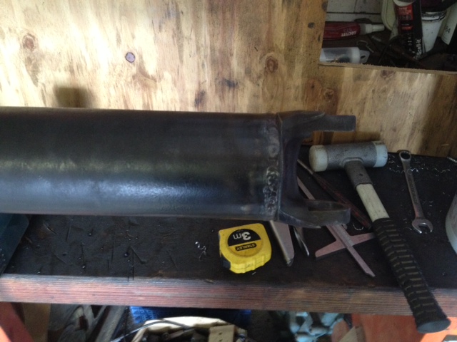

et apres avoir ré-emboiter la meme merde à l'interieur du tube j'ai ressouder la piece sur l'arbre en la mettant bien d'equerre !! Image
    quand ça fuit pu, ben y a plus d huile !!!!

ya plus qu'a l'equilibrer.....ça va me permettre de rouler en attendant de me payer un arbre neuf !! :P

Le gars qui devait me l équilibrer ne peut pas le faire !!!:angry: :angry:
Trop long ! Faut que je trouve quelqu un dans mon coin !!

GKN le fait, je récupère le mien cet AM, je leur demande s'il le font sur des arbres qu'ils n'ont pas modifiés eux, je pense que oui, après tu peux toujours rouler avec, tu sentiras vite si y'a un balourd, pour celui de ma buick que j'avais raccourci moi même, j'avais roulé comme ça sans jamais avoir à le ré-équilibrer ;)
oui ça serait pas mal !!
hier j ai fais un montage a blanc, j ai mis un comparateur sur le chassis et j ai fais tourner l arbre.... purée j ai meme pas 5/100 eme de faux rond !!! :P
