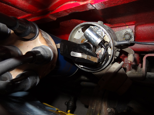

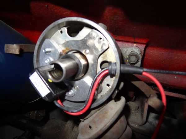

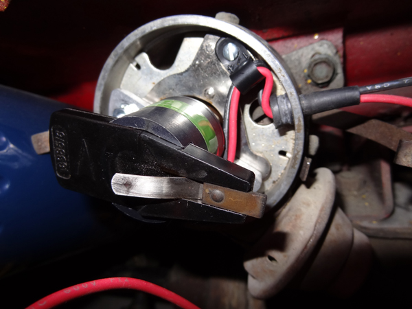

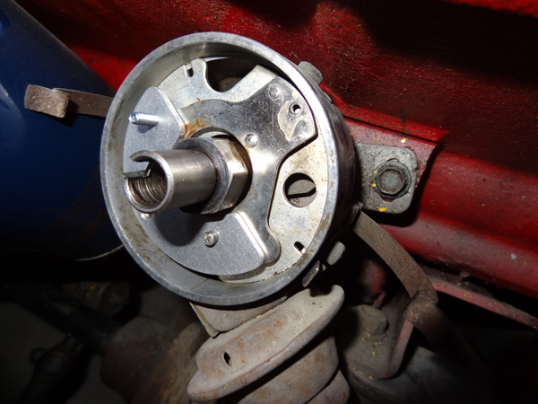

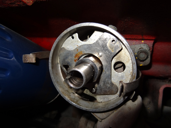

Alors justement Fanfan aujourd'hui j'ai changé mon allumage préhistorique par un électronique (sa mere?).
donc 1/ je démonte le bouchon:
2/j’enlève le vieux rupteur.
3/je monte la plaque du dessous
4/puis le rupteur électronique, avec le fil rouge et le fil noir.
5/ je remonte le truc de dessus et je prend la mesure avec la plaquette transparente pour l’écartement du rupteur. puis je serre la vis.
6/ et enfin je remonte le bouchon.
7/je rebranche le fil noir sur la borne négative de la bobine, et...

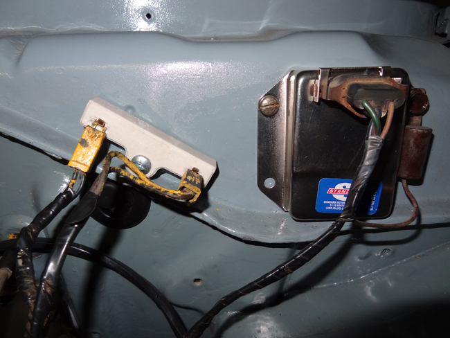

et merde... je fais quoi du fil rouge ???? parce que moi j'ai un ballast sur ma Duster et c'est écris que dois le monter sur le ballast, mais ou ???
Du coup plutôt que faire n'importe quoi j'ai préféré arrêté pour demander à ceux qui savent !!!
ou sinon je peux peut être virer le ballast, je ne sais pas trop comment faire, mais j'ai une bobine d'allumage pertronix de 3ohm et si je la met j'ai plus besoin du ballast..
alors je sais pas trop quoi faire là ????

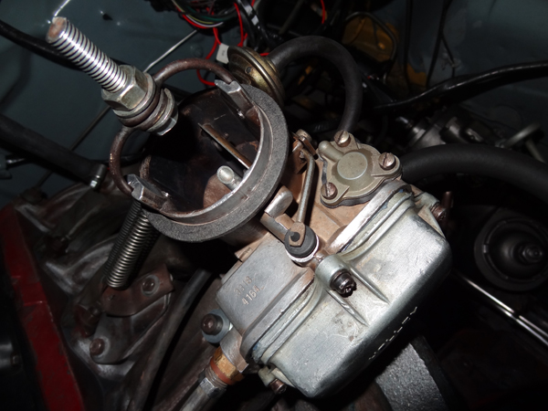

ok romuge, je vais suivre tes conseils avisés.
j'ai déjà démonté mon carbu:
je vais nettoyer tout ca (encore une fois), pour voir ce que ca donne... ca ne peut pas lui faire de mal de toute facon.

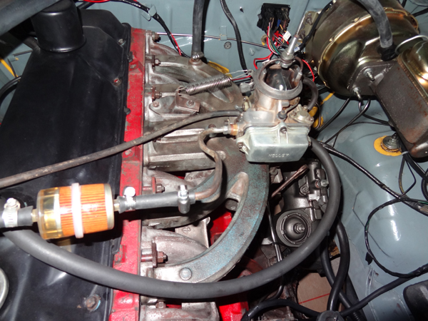

le bordel que je monte c'est un allumage électronique pertronix:
de chez http://www.pertronix.com/
Pour ce qui est du réglage de l'avance, ben j'en sais rien ! disons que j’espère que ca va se régler tout seul :lol:
Pour ce qui est du carbu' j'avais déjà changé tout l’intérieur (pompe de reprise, joint etc...) au mois d'aout.
mais étant un pure mécano de génie j'ai peut être pas fait un truc comme il faut quand je l'ai remonté...

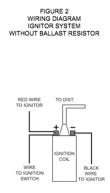

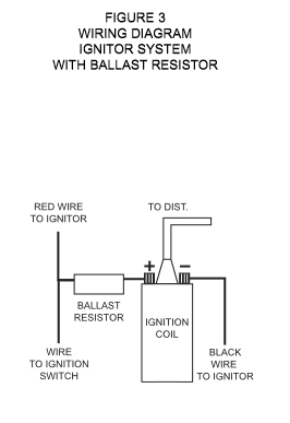

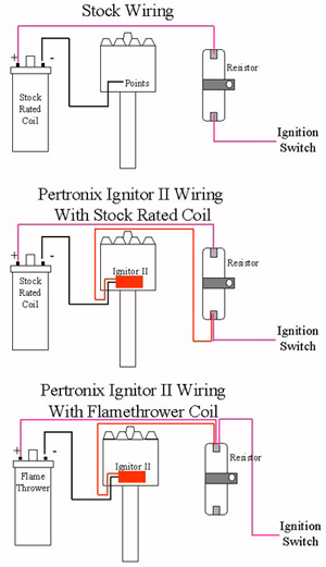

j'ai trouvé un petit diagramme un peu plus clair sur internet pour le branchement, je crois que je vais suivre ce montage (le second).
Parce que c'est bien marqué sur la notice que si il y a un ballast il ne faut pas brancher directement le (+) sur la bobine...
mais ceci dit tu as peu être raison, et si ca ce trouve ca change pas grand chose...
MessagePosté: Mar Avr 30, 2013 7:23 pm
Messages: 4860
Localisation: Ile de France
Pour l'allumage, si on en croit ce plan :
Il faut que tu te branches sur la résistance balast :
Reste à savoir de quel côté. C'est bien là ton problème, hein ?
Il va falloir voir quel coté du balast est branché sur la bobine et ... connecter ton fil rouge de l'autre !
On ne peut pas savoir comme ça, avec ta photo. Il va falloir que tu suives les fils... :unsure:
Une fois connecté, si ça marche comme ça, c'est bien, et le jour ou tu voudra changer ta bobine pour une qui ne nécessite pas de résistance balast, ça ne te posera pas de problème... mais une modif à la fois, ça me parait bien.
MessagePosté: Mar Avr 30, 2013 7:26 pm
Messages: 4860
tjhooker écrit:
C'est une bonne idée, pour commencer.
