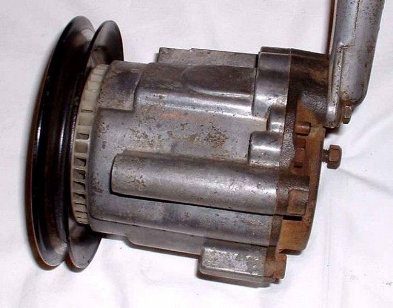

MessagePosté: Mer Mar 27, 2013 6:33 pm
Messages: 388
c'est ça une pompe a air Image
Real men drive MOPAR
