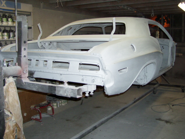

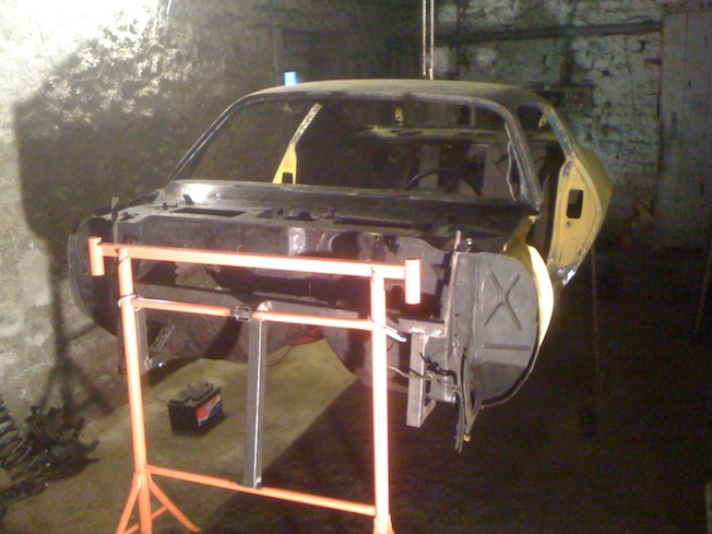

Les traiteaux de maçon pour la Camaro sans tout le demi train avant ok ça marche, avec la charger ça va être beaucoup plus long ...
Pour la construction d'une rotissoire, si vous en avez la possibilité ajoutez des roulettes et verins, à l'utilisation c'est bien pratique ...
la première fois que tu vas monter ta voiture sur la rotissoire et que tu vas lui faire faire un tour , tu vas pas te sentir très bien surtout quand le toit est en bas et que tu te dis : si ça lache j'ai une crêpe ... ;) :P

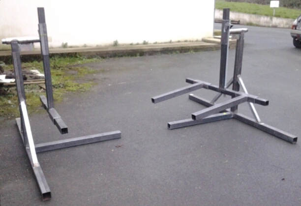

Je reviens vers vous pour ma rotissoire, je suis allé chez le marchand pour les tubes carrés, mais je ne sais quelle dimension prendre, je peux avoir 50x50, 60x60, 70x70, 80x80 le tout en 3mm.
Que me conseillez-vous?
Sorry officer, I thought you want to race
 Sujet du message: Re:tourne broche
MessagePosté: Sam Jan 12, 2013 9:46 am
Moi je partirais sur du 80x80....... ;) Perso j'ai fait la mienne vite fait, tout boulonné avec de la cornière 80x80 de recup.

Rotissoire commencée ...

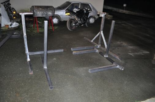

Manque plus que les deux verins...
MessagePosté: Mer Jan 23, 2013 7:56 pm
Bah ça a l 'air pas mal tout ça !!!!
