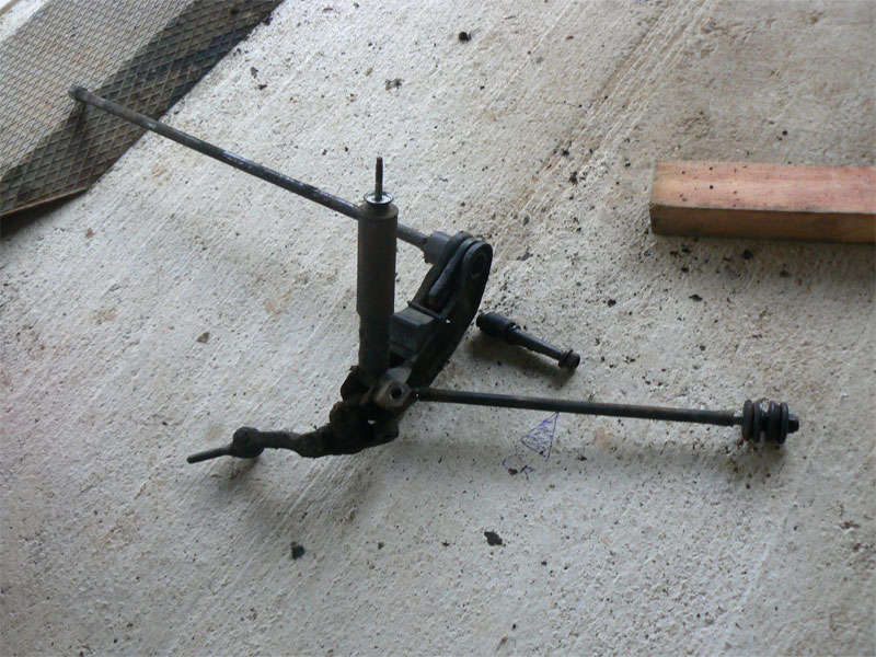

De toute façon, si tu veux remplacer tes silent blocs de bras inférieurs il faut tout démonter, les tirants de chasse, la fusée (en 2 parties), ou pas si tu arrives à extraire la rotule de suspension inférieure etc...une fois que tu as tout déboulonné, tu peux faire jouer l'ensemble bras / barre de torsion en le glissant vers l'arrière (ne pas oublier le clips qui retient la barre dans les ancrages arrières sur la traverse) en faisant levier avec un pied de biche entre le bras et le berceau, une fois que c'est sorti, l'emmanchement barre / bras est beaucoup plus libre et le bras doit venir tout seul, normalement tu n'as pas besoin de l'outil spécifique, cet outil n'est utile que si tu veux juste changer tes barres de torsion sans toucher le reste ;)
une fois tout démonté, ça doit ressembler à ça... Image
