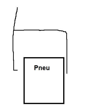

charger écrit:
j ai des 8.5 et je suis en 265 a l arriere et ca frotte le coffre charger quand je passe un denivellé
C'est normal, d'origine l’intérieur de l'aile ressemble a ça :

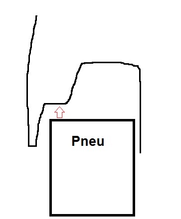

La ça va beaucoup mieux, en plus la merde ne s’accumule pas, ça rouille moins.
