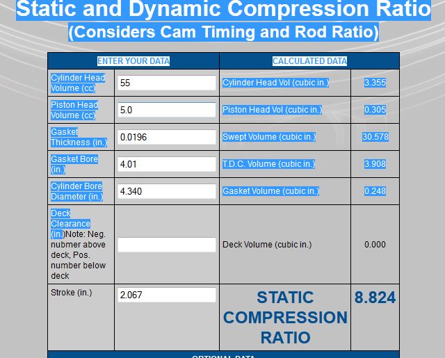

heu.....vous allez me trouver lourd mais j'ai ça :
STATIC COMPRESSION RATIO = 1 :blush:

Ben c'est pas si mal !!!!
Ca pourrait être pire .... ah non en fait :woohoo: :lol:
t'a rentré quoi comme paramètres ?

faut tout rentrer ?remplir toute les cases ?
mais ou trouver tous ces parametres ?

Ah mais non normalement il faut juste rentrer le volume de ses culasses..
Envoi le lien des pistons que tu veux j'vais essayer ;)

Houla si tu rentres que le volume des chambres ça va pas donner grand chose :blink: :huh:

Attends j'vais vérifier sur le site mais normalement tu choisis la section de pistons adaptables a ton moteur et ensuite tu n'a plus que ce volume a rentrer..
M'enfin tu m'fous le doute j'vais vérifier !

Si c'est bien ca !
Ce site est la est super clair !
http://www.kb-silvolite.com/kb_car/perf ... ?sort=part
Tu trie par cylindrée, comme ca tu choisis direct celui que tu veux dans la liste et tu n'a plus qu'a rentrer le volume pour une approximation de la compression.
En meme temps, avec la cylindrée ,le volume des culasses et les pistons que veux tu rentrer d'autres pour avoir la compression ?

Oui , bah c'est bien ce que je dis, tu rentres pas que le volume des culasses :whistle: enfin normalement pour etre un chouille precis tu as d'autre parametre a rentrer , comme par exemple l'epaisseur de joint :whistle:

Pour le calcul des pistons, tout rentre en compte, la hauteur du piston / axe, l'épaisseur et le diamètre du joint de culasse, le volume de la chambre de combustion, Chal 340 m'a fait passer une feuille Xl très ingénieuse qui calcule tout ça.

bon j'ai degoté l'epaisseur du joint de culasse: 0.5 mm

ça donne ça
c'est quoi le deck volume ? Image

tu peux la faire suivre ?
