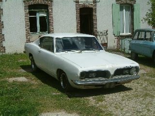

2eme génération...
Voilà une photo quand je l'ai achetée, en 2004, pas un cheveu blanc à l'époque:huh: Image

Oui les 4 premieres lignes concernent des abodies.
Cool la déco "cuda" de 69 !

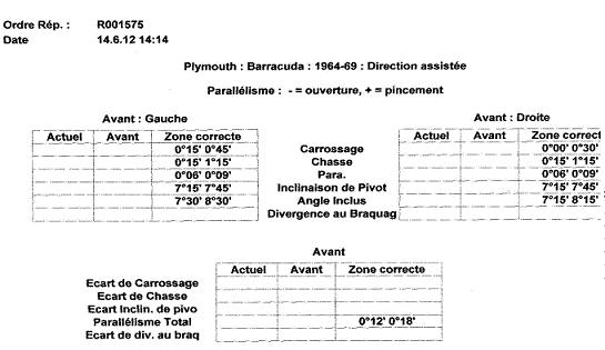

MessagePosté: Mer Juin 20, 2012 8:29 am
Messages: 3144
je suis un peu à la bourre
j'ai trouvé ça sur la bécane du boulot: Image
 Sujet du message: Re:valeurs reglage train avant
MessagePosté: Mer Juin 20, 2012 12:33 pm
Enregistré le: Dim Avr 29, 2007 7:41 pm
Messages: 403
Merci, j'ai imprimé tout ça, et j'le filerai au géomètre.. :P
