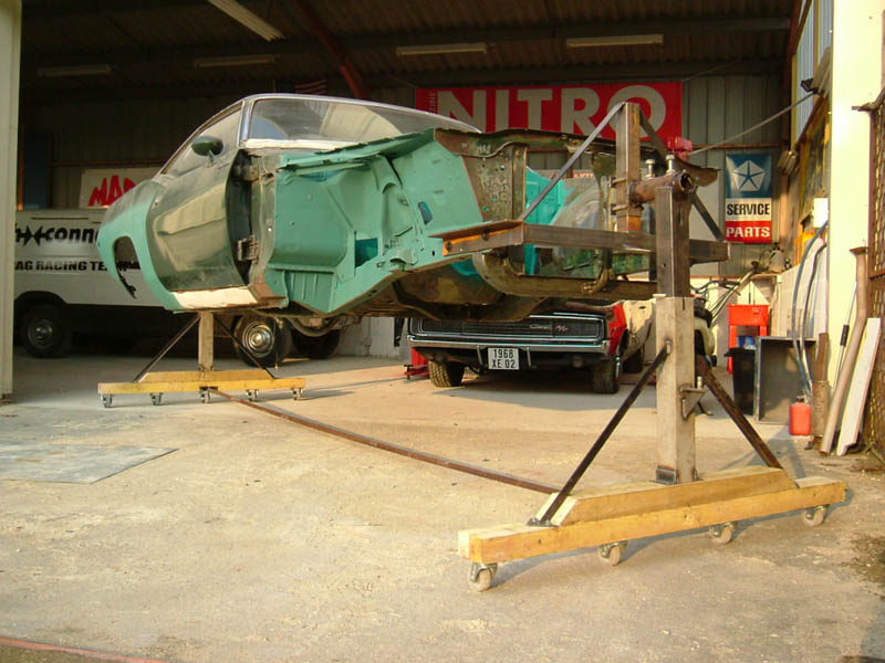

Un axe fictif. ;) ... une rôtissoire quoi.

Enfin je ne compte pas la vider entièrement et la retourner juste pour être plus a l'aide, suffit d'enlever la roue pour accéder parfaitement au longeron, ca devrait le faire :)

Tiens, voici un plan
http://www.autobody101.com/rotisserie_plans.pdf
Dès que j'aurai fait de la place dans mon garage j'en construis une.

crocodilapin écrit:
J'te vends la mienne :P Image

vraiment sympa ton lien !!
Ca a pas l'air si compliqué, ca se tente pour la prochaine resto :P :P

crocodilapin écrit:
Faut voir, par rapport à ce que coûte la ferraille à l'achat :lol:
Moi Rom ramasser ferraille, bon ranger désordre chez toi :P :lol: :lol:
En plus, sur le premier montant, elle a déjà un crochet d'attelage !

crocodilapin écrit:
C'est hors de prix, la ferraille ! J'en avais eu pour une blinde à l'époque...genre dans les 200 euros y me semble...Bon, certes, elle supporterait un Ram V10 avec 6 personnes dedans, mais bon...(la récup', c'est bien aussi, hein: deux trois morceaux d'abribus, un poteau de mobilier urbain, une balustrade JC Decaux piquée par-ci, un lampadaire chouré par-là...)
Meeeuh non, sôt...C'est le pied pour poser le cric US qui permet de lever l'ensemble...C'est d'une facilité déconcertante...;) Demande à Northcuda, sa bagnole est dessus en ce moment...
Avec toujours cette demie-chiasse au moment où tu la retournes, en te disant: "Ho bon Dieu, pourvu que j'aie pas merdé..." :P :P

Le pied pour souder !
Mais bon ca doit faire cher l'installation quand on a juste un bas de caisse a refaire :unsure:
