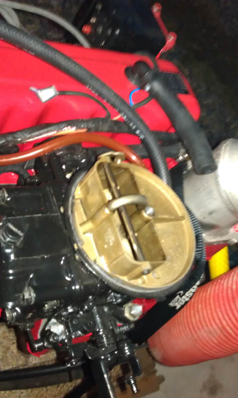

Image Salut,
je te mets la photo du volet moteur froid, sarter froid et moteur allumé au ralenti tu veras que le volet est entrouvert.

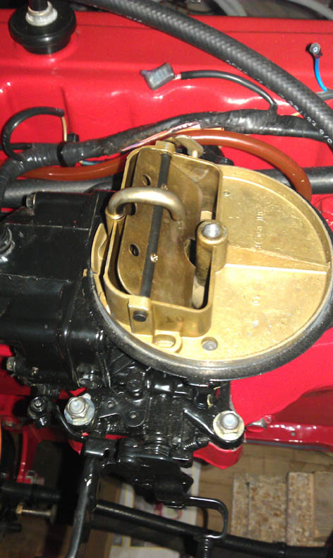

voici une autre vue un peu flou

D'accord alors pour moi moteur en marche et a froid ton volet de starter me semble un poil trop grand ouvert ....... profite en pour augmenter d'un demi tour chacune des deux vis de richesse et retest .

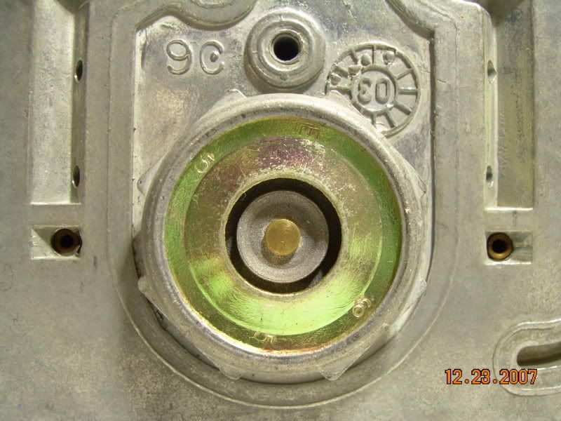

Comme sur celui-ci qui est un 6.5 :
