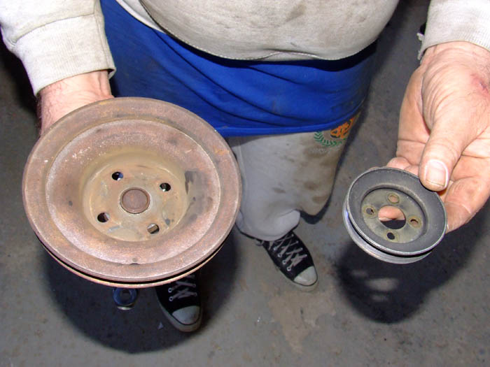

Didou écrit:
Comment se démonte la poulie sur la pompe à vide?
Sur la mienne, y'a 4 vis BTR...Je me suis servi de la petite poulie Peugeot pour repercer la grosse poulie Mopar, en décalant les trous d'un 1/8 de tour... Image

ah ok, ben pas de vis BTR sur la mienne:angry:
Donc il faut que je fasse une poulie alu au tour qui vienne se glisser sur l'existante avec un épaulement et fixée comme je pourrai... ca se complique un peu mais pas insurmontable je pense

Didou écrit:
Pas moyen d'extraire cette poulie ? Y'a bien quèkchose qui se démonte, là-dessus...
Voila à quoi ça ressemblait sur la mienne (photo du Net, c'est pas la mienne...mais c'est pareil.)

il y a un gros écrou de 27 en bout d'arbre, mais il est solidaire de la poulie, et je ne sais pas s'il est monté à la presse ou vissé, mais pas la moindre trace de pas de vis
