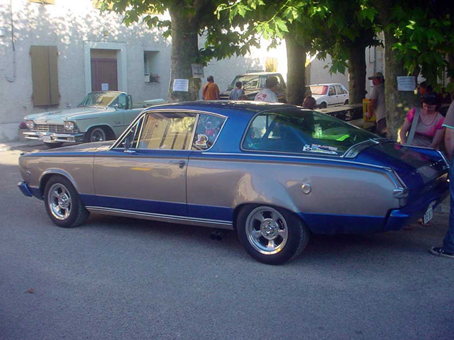

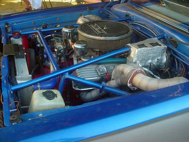

Les modifs "maison" les plus chouettes que j'ai vues sur une Mopar sont celles réalisées par un certain Guillaume sur une barra 66. Image

fully handmade Image

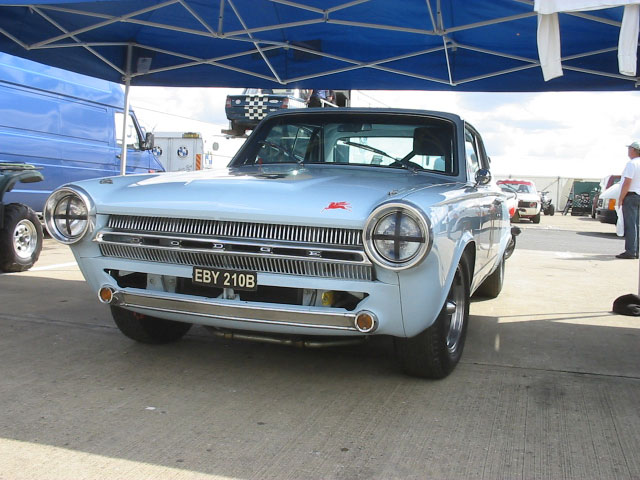

Et en Angleterre il y a des petites A-bodies qui courent avec des modifs maison aussi. Image

Doit faire chaud la dessous, même le maître cylindre à mis son parasol... Y'a du boulot, bien fini. :woohoo:
 Sujet du message: Re:Chassis Art morrison
MessagePosté: Ven Aoû 05, 2011 11:34 am
Messages: 3151
Oui sous le soleil de plomb du Gers, il faisait du Vaporloc. Mais question boulot c'est vraiment fait intelligament son truc.
La cage à l'intérieur est réalisée dans le meme style. Il y a des tirans de pont, une barre panhard etc... Que du bon pour pas trop cher et beaucoup d'huile de coude. Un gars fort sympatique et humble en plus.

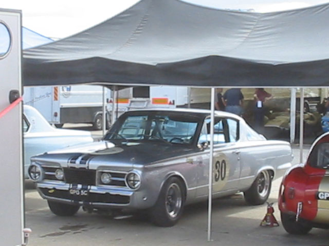

Une autre photo prise par quelqu'un du forum... Image

Et une autre A-body anglaise :)
Du light et de l'efficace pour pas cher! :)
