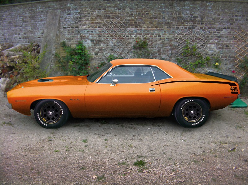

Pour vous donner une petite idée de comment je vais faire la Cuda
;) Raf
Le orange et peu être un peut lumineux mais c'est dans l'esprit!
Sur l'image je trouve que les jantes vont tres bien et ça me plait bien !
reste a voir pour de vrai !
En tous cas il y a du taf :P
Si tu veux mon avis: évite de peindre les ouïes de capot d'une autre couleur...C'est d'un laid !!

Tes futur jantes (Aero Nascar) sont splendide et pas tres cher en plus , c'est ce que je voulais mettre sur le RR au depart , puis je suis resté plus classique (magnum 500 wheels ), quand j'vois la photo ben j'ai fait une connerie , ca claque vraiment , j'adore .
Par contre renseigne toi bien car j'ai entendu un tas de conneries sur ces jantes style ,pas homologueeé, on ne peut pas mettre des pneus classique , etc.... C'est surement des salades tous ca mais a verifier par des connaisseurs .
En tout cas tres bon gout pour ta futur cuda;)

C'est cool merci ^^
Pour homologation des jantes je croit que je m'en fou un peu :lol:
Si sa me plait ,ba je prend !
c'est vrai que les jante en 14 avec des pneu en 50 de haut c'est ridicule mais j'ai essayer de trouver des autres pneus en 14 ,mais en 60 ou 65 de haut, je trouve pas :S
de Toute façon je veut les jante Aero ^^
Juste pour savoir ,quelqu'un a déjà eu c'est jante pour savoir si tous les pneus montent ?

peter61120 écrit:
Je ne sais pas encore je trouve que la touche de noir sur le capot lui vas bien ^^
A voir! si c'est que ça c'est pas compliquer a modifier ;)
