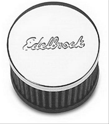

J'ai monter ça, des CIRCLE TRACK VALVE COVER BREATHERS (avec flires air K&N intégré)
http://www.summitracing.com/parts/EDL-4421
Ça va? :S

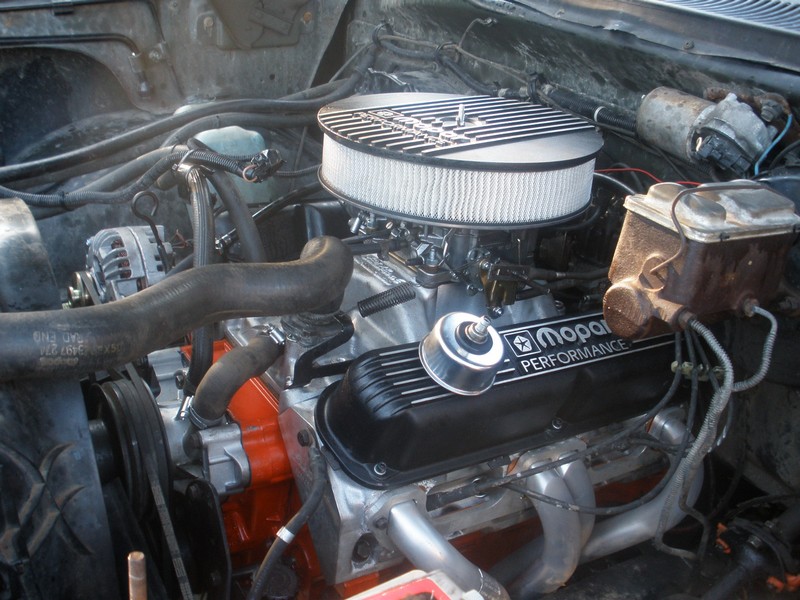

...voui c'est bon,c'est ce que j'ai monté sur mon valve cover.

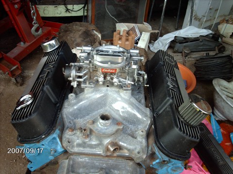

moi j ai ça de monté depuis la refection du moteur.:lol: :lol: :S :S :whistle: ;) Image
