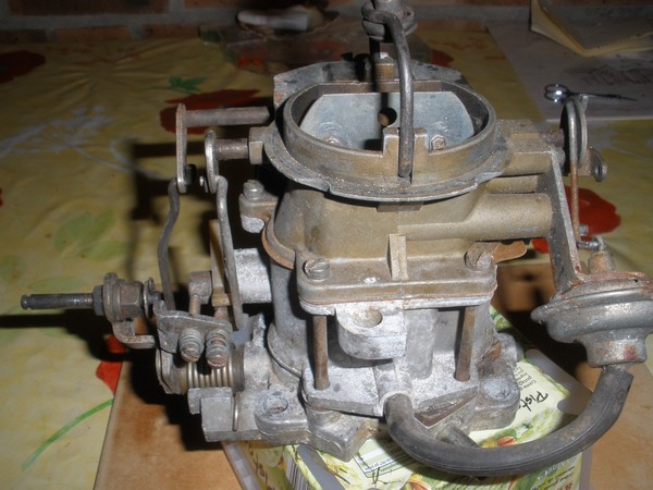

hier, en voulant faire le plein de ma boite auto (j'avais pas assez d'huile, faut que j'en rachete pour refaire le niveau )je me suis aperçu que j'ai une tringlerie qui n'est connecté nul part !
la pièce, c'est sa :
mon carbu, c'est sa :
Mais je ne vois absolument pas ou elle devrait aller, ni sur quoi elle devrait se visser vu le pas de vis a l'extrémité. Sa ressemble a un tringlerie de boite, non?
j'ai pourtant un levier au plancher qui fonctionne bien (du moins en marche arrière, la boite faisant toujours des siennes en marche avant)
après vérif sur mon carbu, elle n'y aurait pas sa place :blink:
quelqu'un dans l'assistance pourrait m'éclairer?

c'est ton levier de kick down ta tige !
si elle est pas reliée c'est pas grave, qd tu mets le pieds dedans elle retrograde pas c'est tout. sinon cherche l'excellentissime vidéo de Fox pour savoir comment ça marche et comment ca se règle.

C'est la tringlerie de kickdown, qui te permet de rétrograder automatiquement quand tu mets l'pied d'dans !
C'est pas sûr, mais c'est p't'être pas totalement étranger à tes problèmes de boite...Dans un premier temps si tu n'as pas tout le palonnier nécessaire sur ton carbu (il doit manquer plein de trucs...) immobilise le levier sur la boite en position "vers l'avant...
Avec un ressort, par exemple...
Si tu l'immobilises en position "vers l'arrière", tu serais en position "kickdown" tout le temps, et ça tirerait les régimes assez haut avant de passer tout seul...;)

ba justement, j'ai fait une photo de mon carbu, mais impossible de savoir ou se fixe se fichu truc !
y dois me manquer un sacré morceau pour relier cette tringlerie
sinon pour la vidéo, vu et revu, je sais comment réglé la tringlerie grâce a Mister Fox, mais faut encore que je puisse la fixé cette tringle :angry:

il te manques la fixation sur le carbu:woohoo: l'axe sur lequel est fixée la tige au bout du filetage ton probleme de boite vient de la j 'ai ce quil faut pour te depanner :whistle: MP Image
