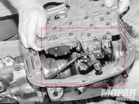

bon bilan du truc effectivement sur le neutre c'est pu pariel j'ai rajouter 1.8l huile
mais sa na malheureusement pas resolut le prob.
je vous mais une photo de la tringlerie de boite je ne sais juste pas a quoi sert la petite bite qui ressort du selecteur es ce qu'elle
a une position particuliere le prob.pourrai t'il venir de la?

la boite neuve c'est sur dans le carton avec tout les cabochon encore dessus pas un coup de clef
la tringlerie est bien regler sinon j'aurrai pas fait 60km avec

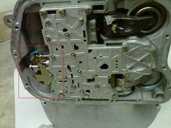

moi se que je vrai savoir c'esy si le petite bitonio tourne normalement ou es ce qui se regle
car j'ai trouver cette photo et sa a l'aire de jouer un role enfin je supose
o
oui apparament ton probleme viendrai de la cest la tringlerie kickdown et passage des vitesses manuellement tu aurais paS oublié keckchoz??? au montage des fois ???:blink: :blush: ;)

Image ou g sa on voit un peu mieux

Heu...Tu n'as pas du tout la biellette de kickdown, là...:whistle:
Autant dire que ça doit se balader joyeusement, au gré des accélérations, virages et autre freinages !
Trouve une biellette, monte là avec n'importe quel système de kick, et réessaye...Suis sûr que ça va changer des choses...
