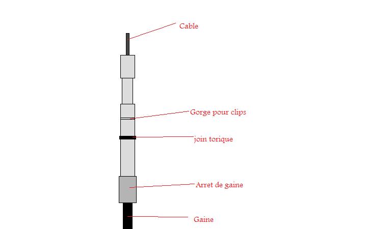

sinon personne ne saurai ou je peu trouver un cable comme sur l'image

j'en n'est acheter un comme sa et ba sa monte pas ^^
je sais plus ou chercher j'ai envoyer plusieurs email au diferent revendeur sur le net (YO summit rockauto ect ect )et personne me repond!
YO m'on envoie un email en me montrant celui que j'avais acheter mais sa monter pas !

c'est même pas sa ^^
Si seulement mon appareille photo marcher pas quand il veut!!:angry:
du coter compteur c'est comme ceux des cable normale l'embout a clipper blanc
mais de l autre coté(coté boite) sa ressemble a sa:
Ne vous moquer pas j'ai fais sa vite fais :P
