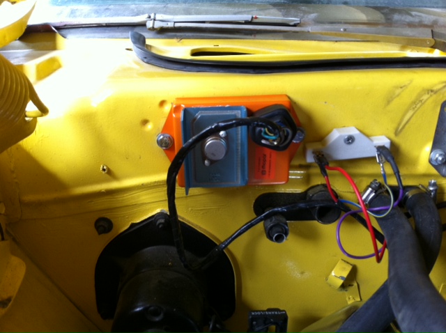

le boitier d'allumage directement de chez mancini racing. Image
