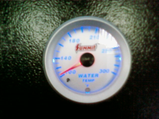

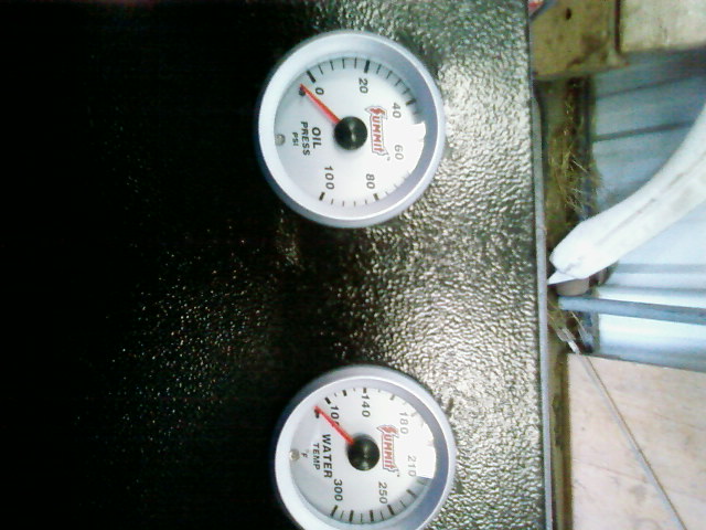

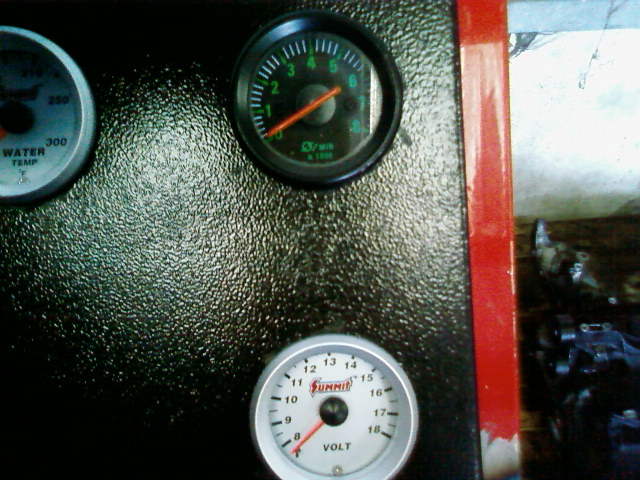

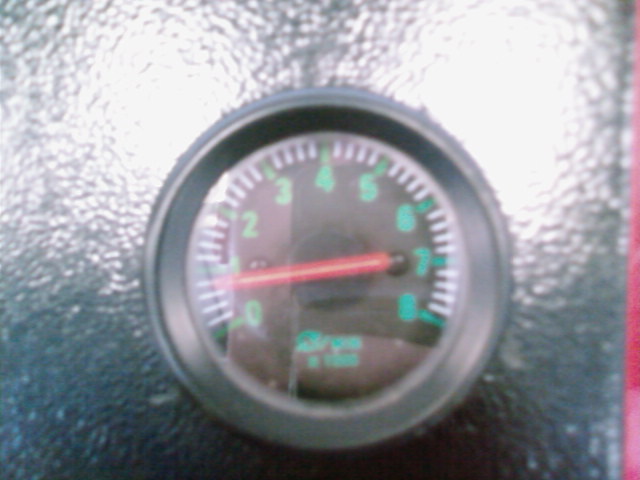

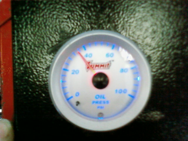

....les manos (Summit forcément)... Image

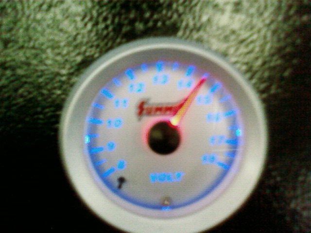

....charge batterie Image

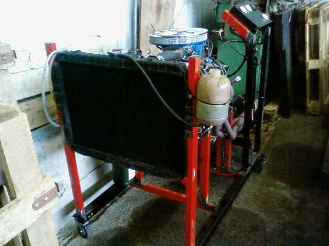

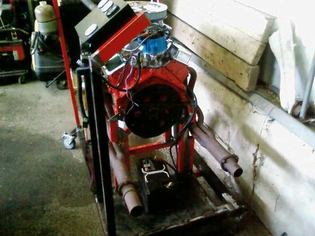

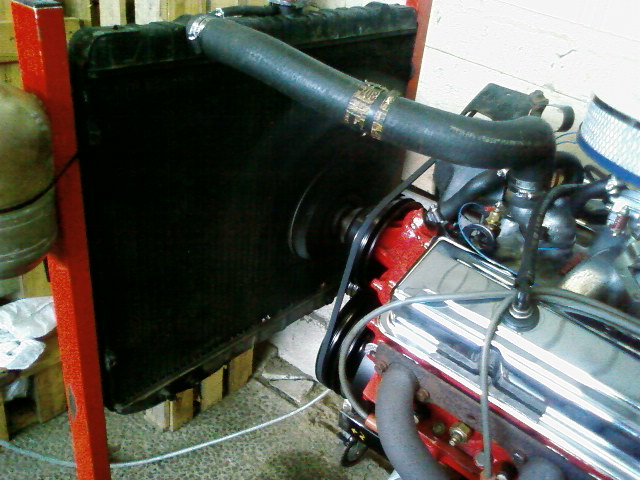

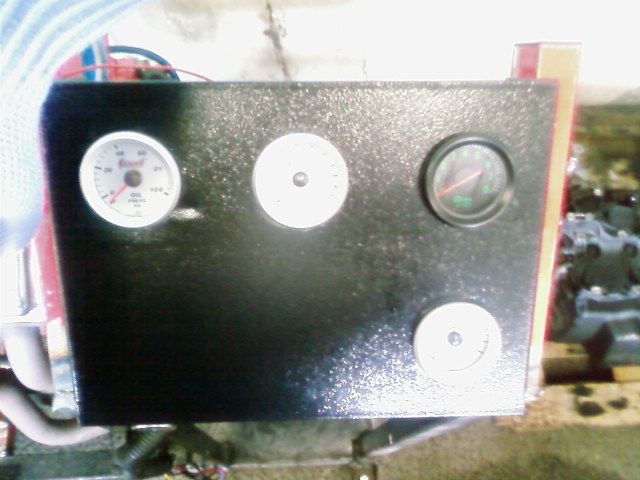

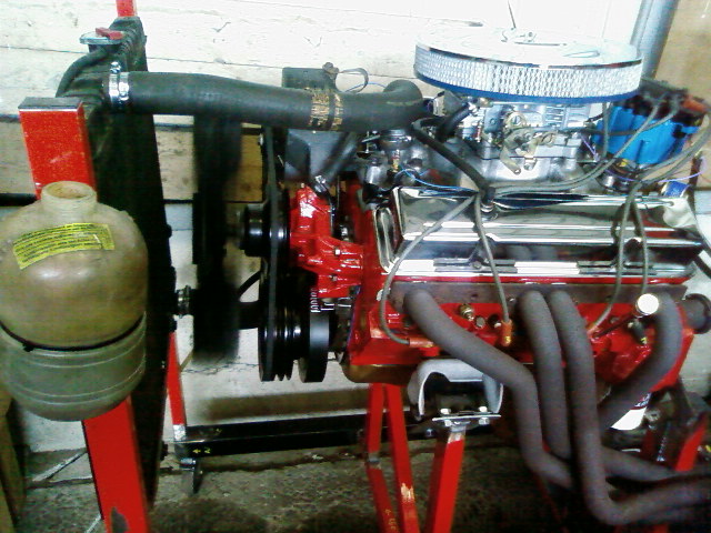

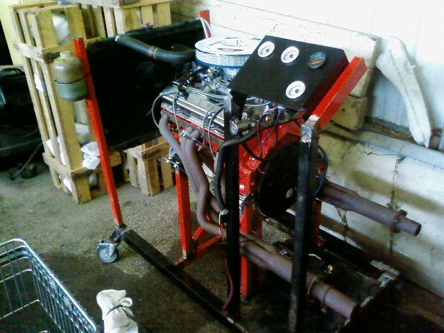

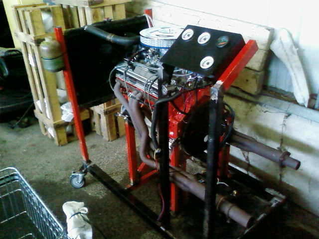

le radiateur est l'ex-radia de mon Van de 95 en simple faisceau avec ses deux durites, le vase d'expansion provient d'une R11 de 84 . A 4000 tr/mns la pression d'huile est à 65 psi et la température à 175°Fht et ce ,sans carénage de ventilation , mon calcul de distance hélice-radia n'était pas trop mauvais somme toute. De très bonne montée en régime , et lors de brusques petits coups de gaz , le moteur réagit très vite et semble très vif.....
Quels frissons que peut un V8 !!!!!!!!!!........
