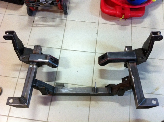

bon ok; voici une photo du berceau avant de le mettre en place.
lundi il part pour le traitement avec les bras supérieurs. Image

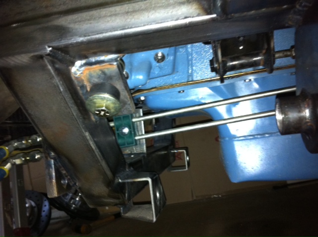

j'ai fait un support pour les tuyaux de la boite auto, avec un collier pour les tuyaux hydrauliques (le truc vert)
au premier plan, c'est un support pour le torque straps Image

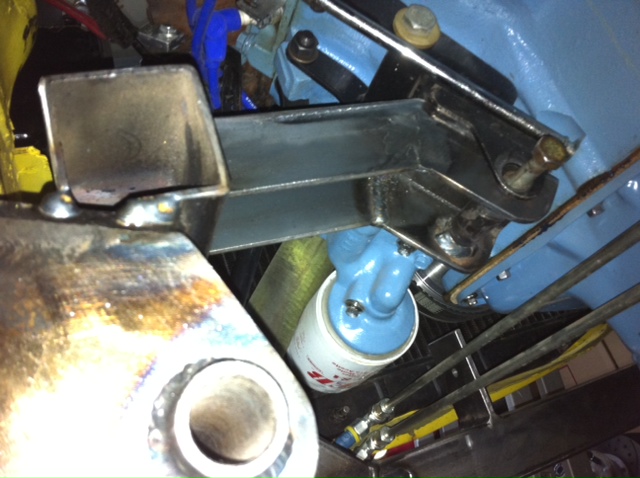

un détail des supports moteurs Image

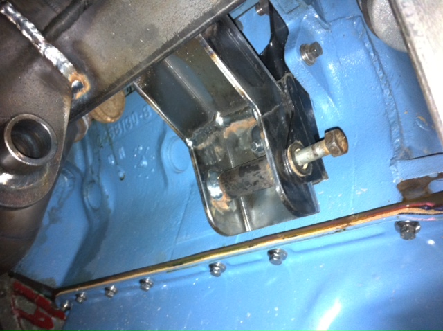

l'autre coté.
j'ai attaqué le gabarit pour les bras inférieurs. mais je n'ai pas pu faire l'assemblage car les pièces ne sont pas encore faites en usinage.
je finit tout le WE prochain. Image

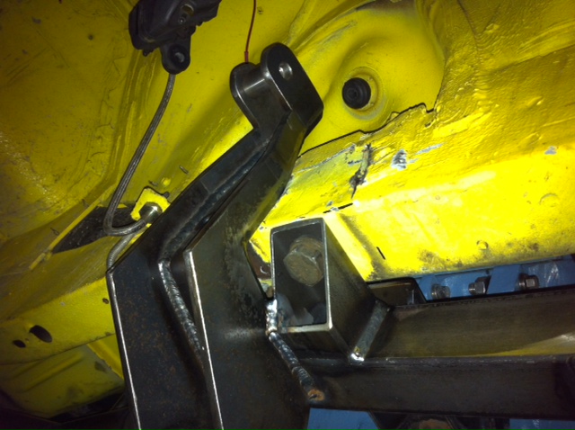

j'ai fait un essai avec la crémaillère et tout passe au poil.
c'est impressionnant la place que ça fait. :P Image

tu m’étonnes , il doit plus rester grand chose :lol: tu as pesé l'ensemble que tu enleve , est l'ensemble que tu installe pour voir ?

Je n'ai pas pesé le kmember d'origine mais javais donné le poids de lensemble que je faisais.
Je mettrais le nouveau berceau sur la balance avant de le remonter.

Vraiment très chouette, ça me botte de plus en plus !
Ça ne serait peut-être pas mieux de fermer les carrés aux extrémités, pour éviter les infiltrations de flotte, boue, etc ?

J'y ai aussi pensé mais par expérience, le fait de fermer un tube provoque souvent plus de dégâts. Les tubes fermés finissent toujours par pourrir de l'intérieur.
C'est pour ça que j'ai opté pour un traitement chimique car la métallisation ne passe pas à l'intérieur du tube. Le berceau va donc être zingé puis thermolaqué. J'avais également pensé à la galva mais les risques de déformation sont trop importants.

Ou alors mettre de la cire avant de fermer les tubes avec des bouchons étanches. Je dois pouvoir trouver ça à la RNUR.

Le plus simple c'est de laisser des p'tits trous pour injecter du corps creux et de boucher les trous avec des petits bouchons plastique. ;) mais boucher tous les tubes pour l'esthétique rajoute de la masse improductive, faut choisir entre le beau et l'efficace :S

J'ai proposé en MP à Romain, qu'il me fasse passer les plans des pièces pour que je les modélise en 3D, après on peut optimiser les épaisseurs et les formes des voiles et ajouter des trous d'allégement à l'aide d'un logiciel de calcul aux éléments finis (pour les connaisseurs de RDM) qui vérifie la tenue mécanique de l'ensemble et permet de visualiser les contraintes et déformations du berceau en action :) :) :)
