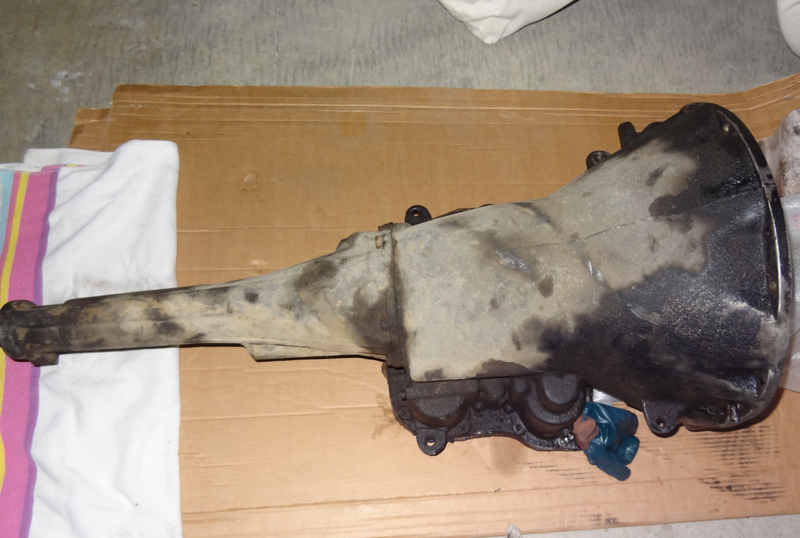

Le TJ il est en extase totale Elliot !!:woohoo:
une petite picture de la boite avant...
