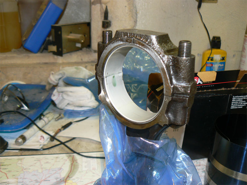

Si si.. au démontage, j'ai bien pris soin de vérifier si tout était repéré, et tout était OK, il semble bien que le chapeau n'est pas celui qui va avec la bielle, je pense que lors de la réfection de ce moteur aux US, ils ont du se planter de chapeau et tout frapper à la fin du montage...
j'ai tenté de monter le chapeau à l'envers, ça me choque pas trop, voir photo, les coussinets sont bien alignés mais du coté des butées dans les encoches du coup elles ne sont plus en vis à vis et je m'interroge sur le fait que le coussinet puisse tourner dans la bielle ????
Help :( :( :( :(
Je vais mettre à chercher une bielle d'origine pour 383 si ça continue, ça me fait vraiment chier tout ça :side: :side: :side: Image

Vérifie que le bon chapeau ne soit pas sur une autre bielle, par hasard...(pas facile, je sais...):dry:
MessagePosté: Lun Oct 31, 2011 1:01 pm
Merci Fox ;) ;) , c'est ce que j'ai fait en premier et toutes les autres collent parfaitement donc.... j'suis dans la merde ou j'suis pas sorti "l'cul des ronces" comme father dit....qui a des bielles de 383 stock dont il ne sait pas quoi faire ????
J'crois que j'vais chercher ça aux US, finalement j'savais pas quoi ramener, voilà un beau challenge...en attendant, je pense que ce moulbif est pas prêt de tourner :( :( :( :(
MessagePosté: Lun Oct 31, 2011 1:35 pm
Je viens d'acheter une bielle, N° de série identique sur Ebay US, 12 Euros port compris vers chez le fufu, trop facile tout ça :lol: :lol: :lol: , si tout va comme je veux, je récupère que le chapeau et fin du bal...
Voilà, en attendant je vais finir de monter les autres pistons et m'arrêter là...;) ;) ;)

nono540 écrit:
Je m'élève en faux: un chapeau de bielle ne montera pas sur une autre bielle ! Ces pièces sont usinées et elles sont toutes uniques ! Un chapeau ne montera jamais sur une autre bielle que celle avec laquelle il a été usiné ! Tu devras changer toute la bielle...Ce qui, dans le cas présent, n'est pas un souci...
(quand je dis "ne montera jamais", si, bien sûr qu'il "montera", mais n'ayant pas été usiné avec la même bielle, l'ajustage ne sera pas bon...)

nono540 écrit:
C'est ce je me disait en l'écrivant :blink: :blink: :blink: , en ce moment j'ai la tête ou j'ai les couilles, et j'sais plus ce que j'dis, j'ai plus ma tête, j'ai plus ma tête....pourtant pas picolé du "carré d'as" du temps du Mexicain (y'aurait pas d'la betterave ????..... si y'en a.....), treffle de mise en plis, tu as 100 fois raison, monter un chapeau sur une autre bielle est une hérésie mécanique et je me demande comment ce moteur tournait avec ce montage douteux..., j'espère juste une chose, que la bielle que j'ai achetée soit à peu près du même poids que les autres...ceci dit j'vais pas prendre 6000 donc....

Pour les chapeaux de ton 318, y'a un truc qui doit marcher, la chance :blink: :blink: :blink: ou la métrologie :woohoo: mais ça va prendre un temps fou :angry: :angry: :angry: , il faut monter un chapeau sur une bielle au hasard, mesurer l'alésage avec un micromètre intérieur 3 touches, noter la cote, répéter l'opération pour tout les chapeaux sur la même bielle, tu détermines ainsi le rayon théorique de chaque chapeau, tu les classes du plus petit au plus grand. tu prends le plus petit et tu le montes sur toutes les bielles, tu prends chaque cote, ça doit de déterminer les rayons théoriques des bielles, ensuite y'a plus qu'à appairer les bielles et les chapeaux et recontrôler tous les diamètres, ou sinon, racheter un jeu de bielles à peau de balle sur Ebay :lol: :lol: :lol:
