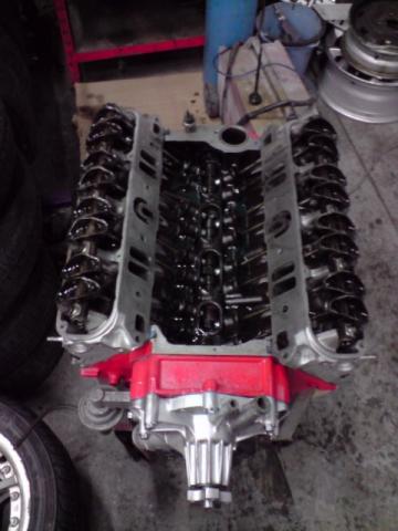

Bonsoir ,
alors du nouveau avec le rodage et le remontage des soupapes , s'en est suivi de la pose des Arp sur le block .......
...... un zeste "d'Hermétic" sur les deux faces du joint de culasse car ces dernieres n'ont pas été resurfacées ......
......... la pose des culasses et là vue le filetage fin des arp j'ai envoyé un mail a ces bouseux pour qu'il me communique les valeurs de serrages lié a cette référence , en attendant je fait une passe à 4kg puis une seconde à 8kg .............
.......... et la pose des rampes de culbuteurs apres les avoir trempé dans l'huile assez épaisse genre 75w90 .....
J'en ai terminé par le réamorçage de la pome à huile , la rangée de gauche étant la premiere sur le chemin de l'huile à été la premiere a suinter , celle de droite ma demandé quant meme 3/4 minutes de plus pour faire apparaitre l'huile (tout en tournant le vilo biensur ) .

Bonjour ,
Alors pour le serrage bein j'ai fait une derniere passe à 13kg et basta . Ensuite bein j'en ai profité pour décaper mes caches culbut' ........
.......... pour les polir legerement et les vernir .......... bein ouai j'aime bien la couleur du métal et c'est un vernis 400c° ont verra le temps que cela tiendra !
Puis les collecteurs d'échappement , qui ont subit un sablage et une teinte cuivré a 10 balles de toute façon vue la température que cela atteind quoi que je mette ca tiendra pas alors ...
