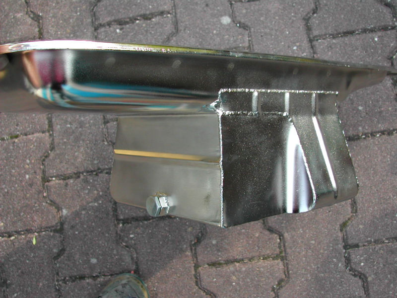

Tu as peut être déjà vérifié, mais ton K-member passe toujours avec ton tuyau de douche pour l'huile?
C'est surtout les 4/1 qui me tracasseraient, parce qu'il y a un peu de souk, dans ce coin là...:dry: J'ai du faire un "logement" dans le carter d'huile, sur ma bagnole, pour laisser passer un des tuyaux d'échappement... Image
c'est TTI :whistle: :P
 Sujet du message: Re:Stroker 512 Ci
MessagePosté: Mer Oct 24, 2012 6:22 pm
Peter écrit:
TTI ou pas, une sortie d'huile Aeroquip sur le côté d'un carter Milodon ça prend de la place...TTI c'est pour du stock...Là on est dans le "trés évolué"...T'as essayé, avec les 4/1 ??
;) yeap :)

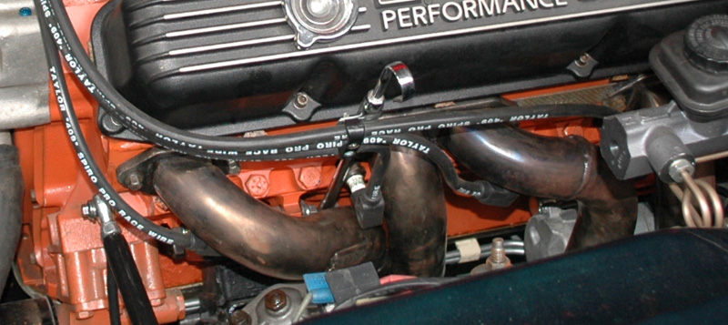

Absolument parfait !! Plus rien à dire ! Putain, c'est vrai qu'ils sont magnifiques, les TTI ! Pas grand chose à voir avec mes tuyaux d'merde en ferraille de boite de Canigou Foie-Poulet"...:lol: Image
par contre , en voyant ta photo , il va falloir je regarde bien comme il faut pour le faisceau de bougie , parce que ça va pas etre la même ...

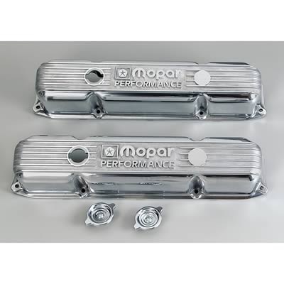

Il a de la gueule ton moulin Peter! Pas qu'un peu. :woohoo: Juste un tout tout petit trop "trop" de chrome à mon gout. Les caches culbu en fait. Mais bon, j'aime pas le chrome sauf pour un parechoc perso. A part ça.. c'est superbe!
Comment tu as pu voir que tes soupapes touchent pas si tu n'as justement pas encore monté a distri ? En calculant les levées par rapport au jeu que tu as avec ton test de plasticine?
MessagePosté: Mer Oct 24, 2012 8:36 pm
Pour les caches culbus , je voulais des mopar perf en alu poli , mais faut dire ce qui est , c'est pas le même prix :S donc je prefere mettre ça dans autre chose ;)
Sinon ça aurrai encore était mieux !!!
