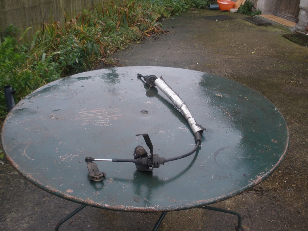

Tu peux toujours monter une gaine de protection comme sur les g cherokee et dodge ram;) c'est de serie et efficace;) Image

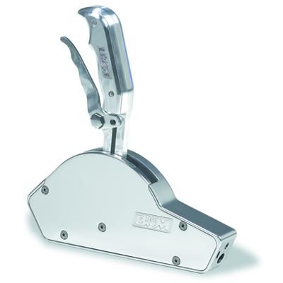

Perso, je trouve ça on ne peut plus moche :sick:
je préfère ça de très très loin :woohoo: Image
