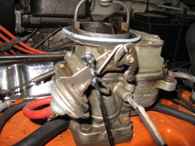

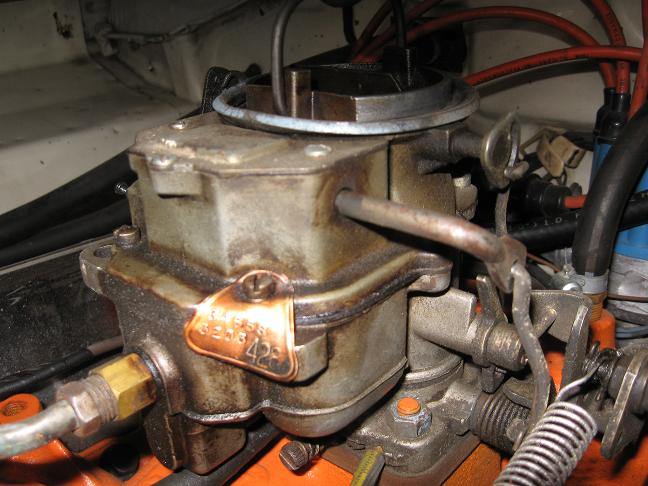

alors , voila des photos de la bestiole :
 Sujet du message: Re:quel carbu ??
MessagePosté: Dim Juil 24, 2011 11:34 am
Messages: 1471
Localisation: metz
MessagePosté: Dim Juil 24, 2011 11:37 am
Messages: 1471
Localisation: metz
sur la plaque , il est ecrit : 6465 S
3203 428

le meme sur e-bay motor http://cgi.ebay.com/ebaymotors/MOPAR-31 ... 0318151728
