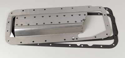

MessagePosté: Jeu Jan 07, 2010 5:22 am
Sur les 340: un windage tray est monté d'origine. (il se fixe par les boulons de palier de vilo) ;) [img]http://mopar-owners-club.com/images/fbfiles/images0/dcc_4529790.jpg[/img]
MessagePosté: Jeu Jan 07, 2010 10:32 am
Oui, le 340 est considéré comme un moteur "sportif", et bénéficiait de quelques améliorations par rapport aux autres berlingues...
