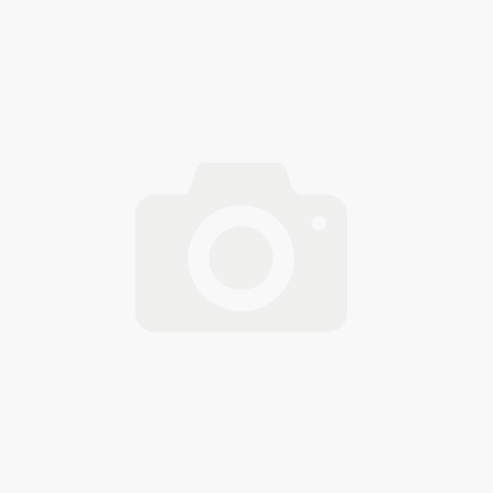

le probleme des trucs à cable c'est pour repousser le piston quand on change les plaquettes il faut le visser ça cest la merde ... un truc hydraulique ça doit forcement mieux marcher :woohoo: sur les 4x4 on prevoit le disque et son etrier en sortie de boite de transfert sur la jonction du yoke ou sur l'arbre de transmission .... moi je veux juste un frein de parc pour passer le controle technique !!!! avant ils freinaient bien mes tambours sauf que lors du passage au ct ça frainait + du coté droit que prevu..... et il parait que j'avais un tambour ovale ????? Il avait pourtant l'air bien rond une fois rectifié :lol: :lol: :lol: et puis c'est pour ça que j'ai opté pour une conversion disques.... pour + etre emmerdé:lol: :lol: et puis c'est efficace dans la bouillasse dans la flotte ça freineaussi:lol: [img]http://mopar-owners-club.com/images/fbfiles/images0/w350_crewcab__disc_brake_dana_60_rear.jpg[/img]
MessagePosté: Jeu Jan 22, 2009 6:36 pm
Messages: 3151
dodgefred écrit:
Oui moi aussi j'ai eu le droit à une contre visite car le gas avait pas fait chauffer les tambours :angry:
Il a filé un coup de pédale a froid et hop recalé malgrés une refection complete.
Bref Fred tu sais si ton kit disques s'installe sur du semi floating ou il faut absolument du full floating?
MessagePosté: Jeu Jan 22, 2009 6:50 pm
full floating j'ai refait un pont à cause de ça couple conique compris en fait c'est tres facile tu defait ton demi arbre et tu vires le tambour et les 4 vis du plateau de garnitures (pas de fruit de mer ) apres il ny a + qu'a fixer la platine remettre le disque fixer le moyeu poser l'etrier et ses plaquettes raccordr les flexibles de freins et faire pareil de lautre coté dans le kit ils preconisent de monter l etrier dans l'autre sens (inversé par rapport au premier ) tu purges et tu cherches pendant 2h pourquoi le temoin de frein est allumé :P facile tu n'as + de cable don il sufit juste de bouger la pedale :woohoo: :woohoo: pour que le contacteur face son effet :evil: :whistle:
