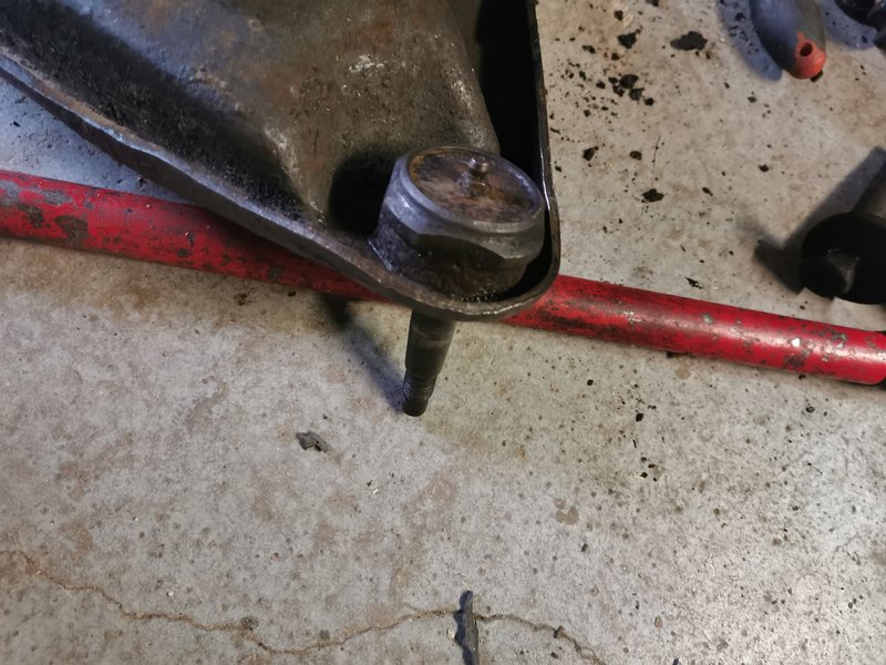

Bon la Barracuda n'est pas passée au CT, rotule fatiguée.

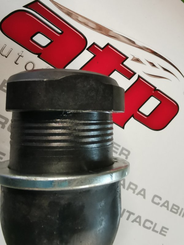

Je dois changer les 2 rotules supérieures (upper ball joint), j'ai acheté des Moog K704.
IMG_20210222_164632_resized_20210223_020337118.jpg [ 646.5 Kio | Vu 6761 fois ]
IMG_20210222_164640_resized_20210223_020337412.jpg [ 886.67 Kio | Vu 6761 fois ]
Impossible d'enlever ces foutus rotules avec les moyens à ma disposition, je vais donc acheter la douille spécifique.
Par contre laquelle acheter ?
Dans la doc il est indiqué "toll C-3560" qui semble correspondre à une douille 1-59/64".
A quoi correspond cette dimension 1-59/64", si je ne me trompe pas ça donne du 48,8 mm mais ce n'est pas la taille de ma rotule. Donc je sèche, ma transposition ne doit pas être bonne.
Sur d'autres sites, ce serait une douille 2-9/64 mais là aussi ça ne correspond pas à ce que j'ai ???
Si quelqu'un peut m'éclairer, merci.

Merci, je l'ai trouvé après avoir posé la question...
Sur la Barracuda, j'ai 45,5 mm environ.
Comme indiqué dans ta citation, c'est du 1,805 pour les A body, soit 45,85mm.
Le 1 7/8, ça fait 47,62 (et non 45,63mm)
Le problème c'est que je ne trouve pas de douille en 1,809".
La douille que l'on trouve couramment, c'est la 1 59/64, soit 48,8mm, 3 mm d'écart, ça commence à faire beaucoup.
Pascal

question bête : si besoin d'une douille, elles sont donc vissées? je pensait qu'elles étaient sertis?
MessagePosté: Jeu Mar 04, 2021 7:33 am
Messages: 401
Bonjour,
C'est bien vissé d'ailleurs on voit le pas de vis sur la première photo du post.
A+
