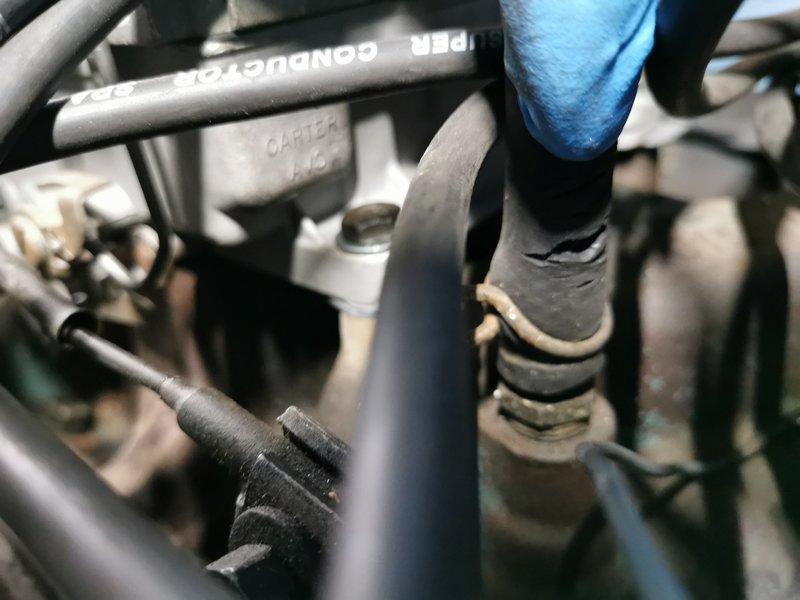

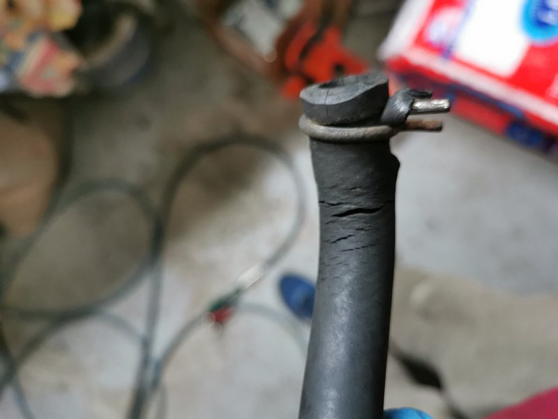

J'ai trouvé l'origine de la prise d'air, c'était le tuyau de dépression du booster qui était complétement cuit.
IMG_20201029_104407_01_resized_20201101_042656560.jpg [ 1.16 Mio | Vu 6160 fois ]
IMG_20201029_105111_01_resized_20201101_042657091.jpg [ 1.03 Mio | Vu 6160 fois ]
Par contre cela n'a pas changé au niveau de mon ralenti toujours très haut...

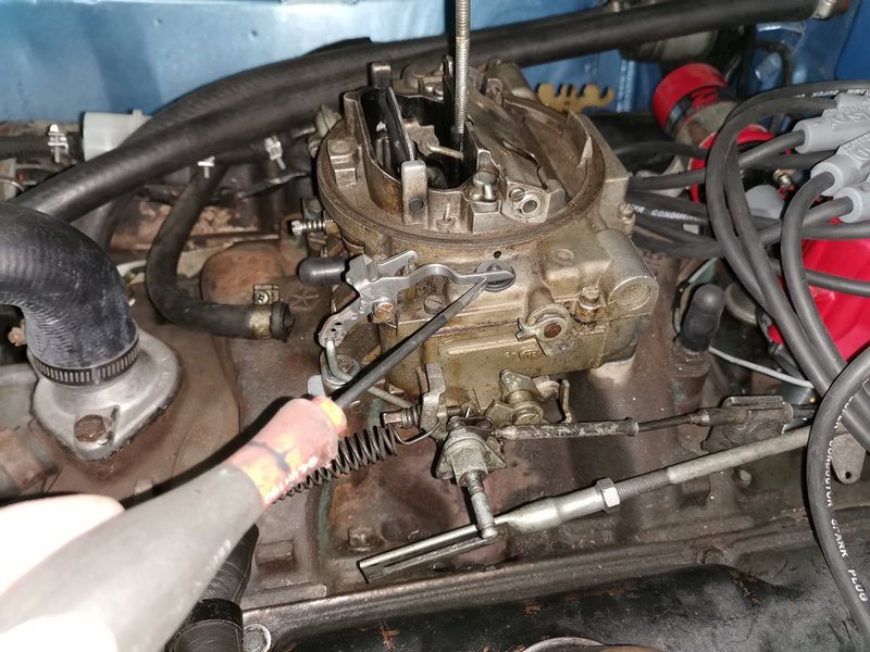

J'ai donc redémonté le carbu et j'ai mis les 2 l'un à coté de l'autre, rien vu de particulier.
Dans le doute j'ai remonté l'ancien en changeant uniquement la pompe de reprise.
Ma première question, à quoi sert le clapet au niveau de la pompe de reprise ?
Sur la photo, je le pointe avec un tournevis.
IMG_20201101_155734_resized_20201101_042537238.jpg [ 881.03 Kio | Vu 6160 fois ]
Néanmoins avec l'ancien carbu, elle ne démarre plus. Enfin, si, par 2 fois elle a tourné 5 secondes et s'arrête. Impossible de redémarrer. J'ai fait le test avec un peu d'essence direct dans le carbu, rien.

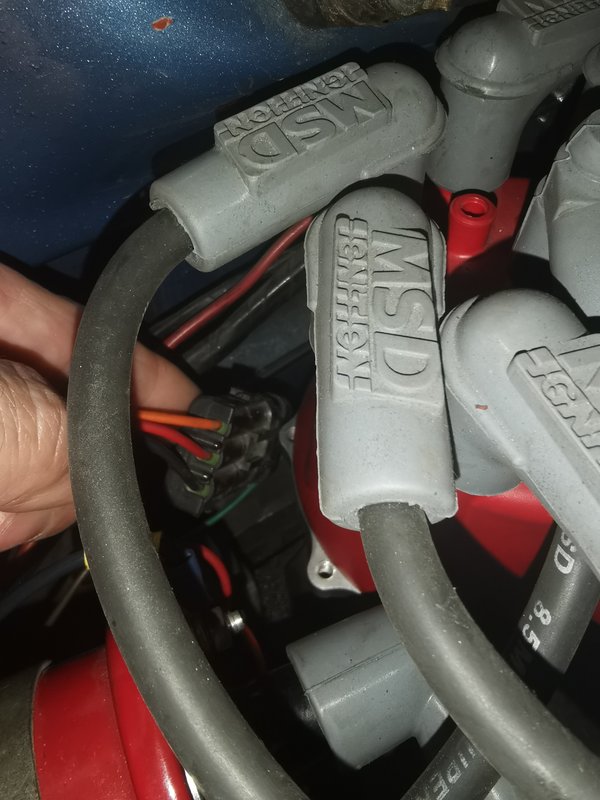

Je me suis rappelé que le mécano qui a gardé la voiture pendant 1 an et qui a malgré tout travaillé dessus m'avait dit qu'il avait eu ce problème et avait rafistolé un fil (que j'ai identifié), le - de la bobine qui vient de :?: :?: :?: je ne sais pas.

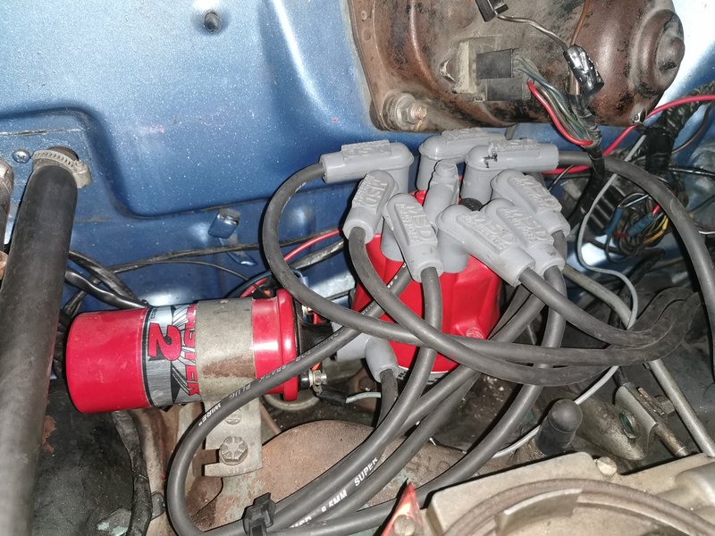

C'est un allumage MSD (allumeur + bobine), en sortie de l'allumeur 4 fils, une masse, un fil qui va au + de la bobine et un autre qui va au - de la bobine, le 4° n'est pas utilisé.
Sur la bobine, j'ai sur le + un autre fil qui va à la résistance (ignition ballast resistor) et j'ai sur le - un fil qui rentre dans l'habitacle et part je ne sais ou :?: :?: :?: .
J'avoue ne pas comprendre pourquoi il y a un 2° fil sur le - :?: :?: :?: .
Je n'ai pas trouvé le schéma de montage de l'allumage électronique.

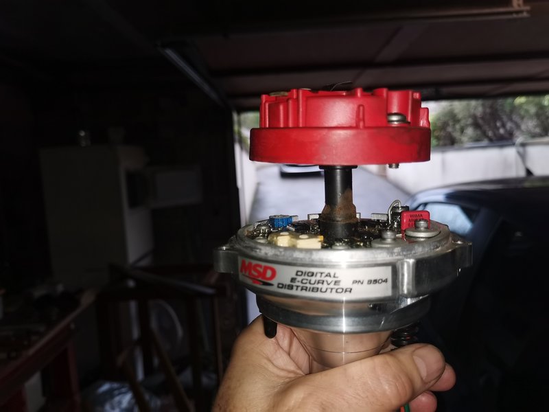

Le système MSD
IMG_20201101_171247_resized_20201101_052342415.jpg [ 959.52 Kio | Vu 6160 fois ]
La connexion de sortie de l'allumeur
IMG_20201101_172243_resized_20201101_052342673.jpg [ 765.62 Kio | Vu 6160 fois ]
Si quelqu'un a déjà monté ce type d'allumage et qu'il a encore le schéma de branchement, ça m'intéresse :D :D :D
De plus je pensais qu'avec une nouvelle bobine moderne, on pouvait se passer de la résistance (ignition ballast resistor) :?: :?: :?:
Merci pour vos éclairages.

Je vais me répondre à moi même.
J'ai trouvé, tout simplement sur le site de MSD, le schéma de câblage de l'allumeur et de la bobine.
MSD allumage.jpg [ 354.27 Kio | Vu 6151 fois ]
ET c'est bien ce qu'il me semblait, il ne devrait y avoir qu'un seul fil sur le moins. Je soupçonne que le compte soit branché sur le - alors qu'il y a une sortie spécifique. Néanmoins, je ne pense pas que cela l'empêcherait de fonctionner (ça marchait avant).
Un tour sous le tableau de bord s'impose...
Pascal
MessagePosté: Lun Nov 02, 2020 1:04 pm
Messages: 588
J'y connais rien en allumage électronique, mais il me semble qu'un fil supplémentaire sur le (-) de la bobine sert normalement à alimenter un compte-tours.
Mais je peux me tromper.... :roll:
MessagePosté: Lun Nov 02, 2020 6:56 pm
Enregistré le: Sam Mai 30, 2020 5:05 pm
Messages: 61
Localisation: Essonne
Moi nous plus je n'y connais rien, je l'ai donc enlevé :D :D :D comme ça c'est plus simple et ça démarre du premier coup.
Vu que la voiture est dans mon sous sol, positionnée en marche arrière, je ne peux pas la laisser tourner plus d'une minute au risque de m'asphyxier. Donc pas de peaufinage des réglages par contre je vais pouvoir la sortir et la mettre dans l'autre sens.

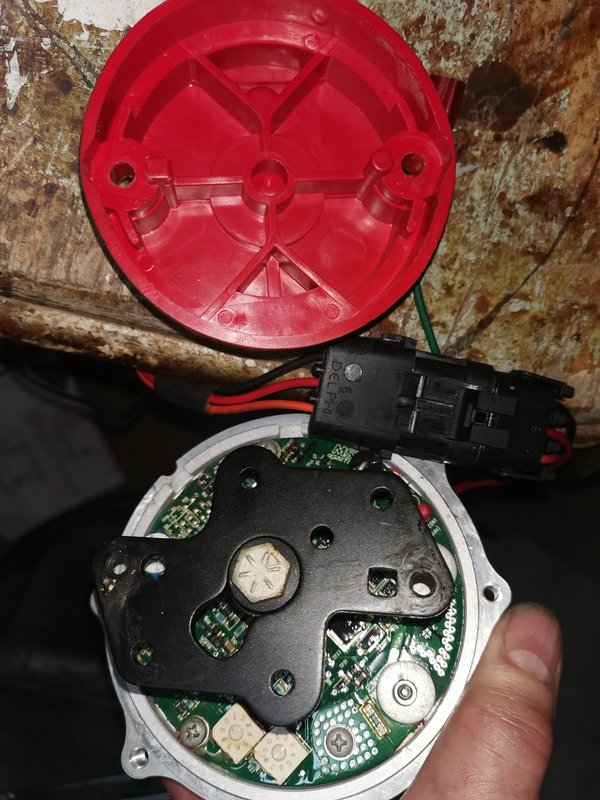

Sur l'allumeur MSD, le doigt/plateau était monté de travers,
IMG_20201102_152608_resized_20201102_064025696.jpg [ 318.32 Kio | Vu 6141 fois ]
il y a 2 détrompeurs, un rond et un carré, et il était positionné à l'envers. Le rond rentrait bien dans le carré, mais pas l'inverse.
IMG_20201102_152858_resized_20201102_064025869.jpg [ 776.87 Kio | Vu 6141 fois ]
Je verrai à l'occasion si je reviens à l'électronique. Je ne suis pas très enthousiaste à le faire car je ne comprends pas pourquoi elle démarrait et puis plus rien :?: :?: :?: Ce n'est pas le plateau mal monté qui changera quelque chose.
