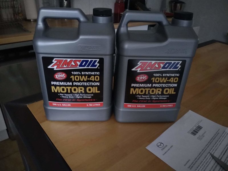

MessagePosté: Sam Juin 15, 2019 9:45 am
pour ma part avec le moulin refait de ma RR, rodage de 750 avant vidange, puis rodage de 750 avant nouvelle vidange pour enfin cruiser et en tirer toutes les capacités.
voici ce qui est mis dedans
10w40
amsoil 10w40.jpeg [ 347.05 Kio | Vu 4538 fois ]
